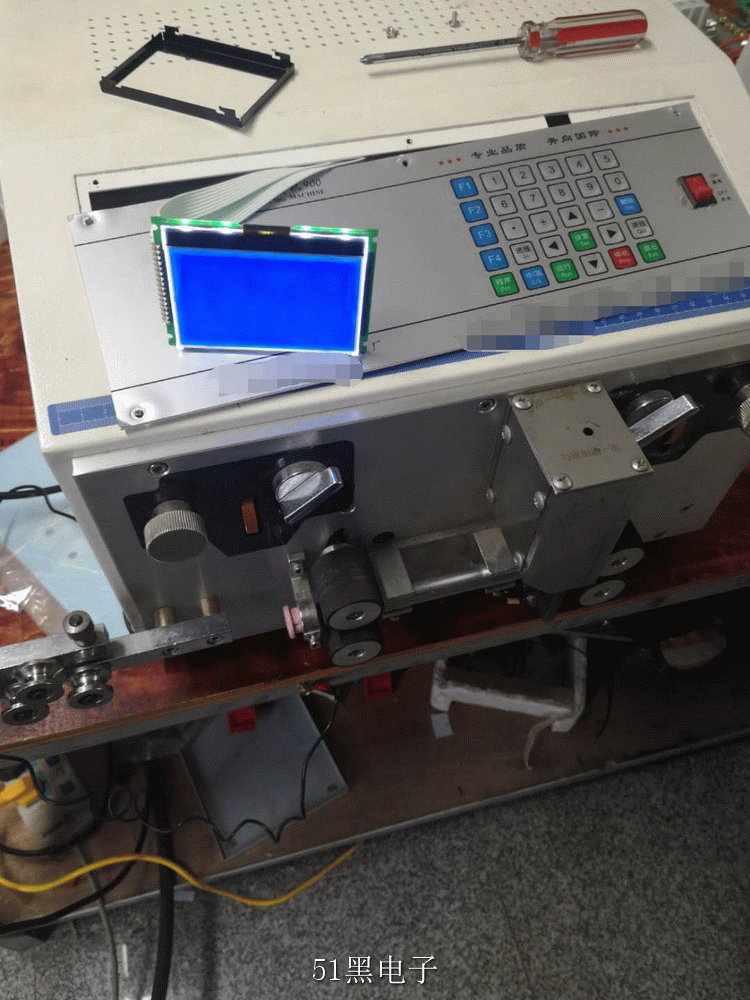

显示屏有亮灯,但是不显示字,前几天还是正常的。请问有谁知道怎么解决吗?

从描述可推断单片机程序是正确的,那就找硬件的故障.
ID:207421 发表于 2019-7-5 18:42 | 只看该作者
数据线断了 机率大
ID:578350 发表于 2019-7-5 19:33 | 只看该作者
根据题提供的资料,蓝屏显示,说明背光正常,但不确定硬件是否正常,同样也不确定软件状况。
前几天正常,可以将正常显示的程序烧录,然后看是否正常工作。
1. 正常显示,说明最新的程序修改造成了这个问题。
2. 显示不正常,先换一块工作正常的显示屏,应该可以正常显示(否则要查电路)。然后烧录新的程序,如果一切正常,那么问题解决。如果新的程序无法正常显示,那么程序修改也有问题。
ID:524818 发表于 2019-7-5 21:30 | 只看该作者
是不是对比度调节电位器坏了?
ID:105364 发表于 2019-7-5 22:01 | 只看该作者
有没对比度调整的微调电阻?
ID:282095 发表于 2019-7-6 00:19 | 只看该作者
软件编写问题 或者硬件故障
ID:123289 发表于 2019-7-6 09:32 | 只看该作者
解决方案:申请厂家售后服务!
ID:578493 发表于 2019-7-13 14:48 | 只看该作者
cphnkj188 发表于 2019-7-5 21:30
是不是对比度调节电位器坏了?
很有可能
ID:421308 发表于 2019-7-13 15:52 | 只看该作者
一般都是程序或者硬件的问题
ID:578493 发表于 2019-7-13 15:59 | 只看该作者
47okey 发表于 2019-7-5 22:01
有没对比度调整的微调电阻?
没有啊
