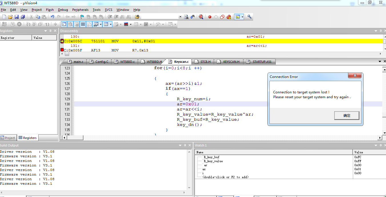

STC8单片机硬件仿真问题
为什么STC8单片机硬件仿真老是会出现图片的错误,,串口模块用ch340,,,串口没有占用,能仿真,,就是有时候单步运行就会出现这种情况,,这STC硬件仿真有怎么坑的?还是我那里弄错了,,而且有时候那些指令还设置不了断点,这个更奇葩,,请教有经验的大佬,,,是不是我那里弄错了,谢谢

我有烧录的,是能进行仿真,就是单步走着,比如走到下一个指令就突然弹出来了,就如图片走到判断指令就出现了

谢谢了,我找到问题了,原来是我声明的一个函数没有写,,导致仿真有问题,,,,现在好了

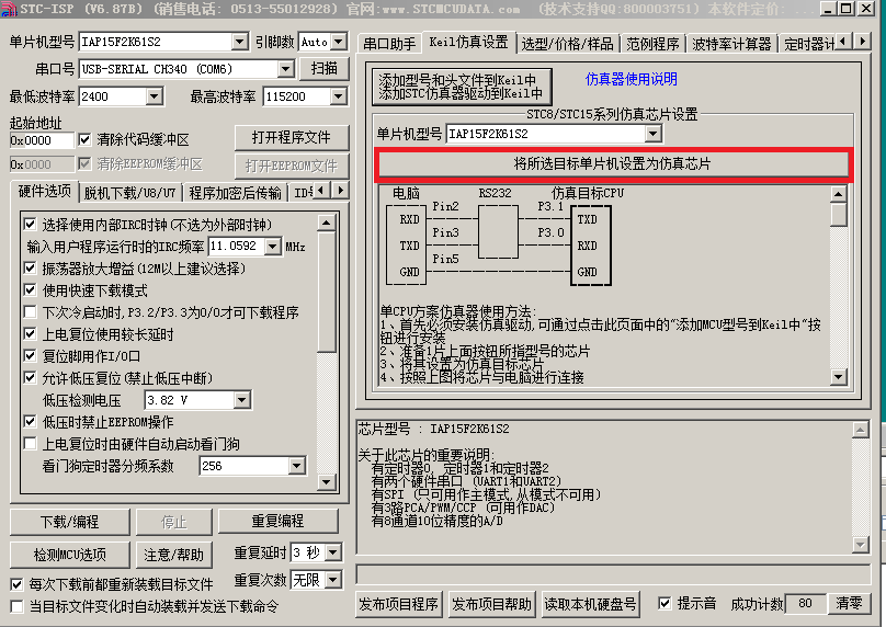

您好;请教下楼主,我用IAR15F2K61S怎么仿真,能指点下吗?
ID:94031 发表于 2020-3-12 16:12 | 只看该作者
设置好后按红框按键。

COM端口号要设置的和编程器里面的一样。
