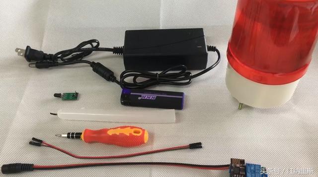

2、 材料准备
12V电源线、火焰传感器、打火机、蜡烛、报警器、螺丝刀、三根杜邦线、M4模块

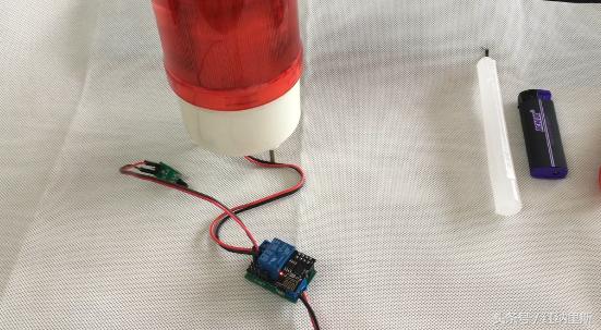

3、 接线
接着点燃蜡烛备用
4、 测试
打开微信小程序控制端,在IO01口选择AIN0,保存编辑,刷新。现在用传感器靠近火焰,可以看到数据变成8;拿开后数值增大,再尝试一次观察数据的变化。
我们还可以设定一个任务当显示的值小于48的时候报警器工作。任务栏的添加按钮,在"设备判断"处选择AIN0,"执行设备"处选择电源,保存并刷新。继续让传感器靠近火焰,数值变小,报警器工作;拿开传感器并关闭报警器再尝试一次。实验完成,谢谢大家的观看。
