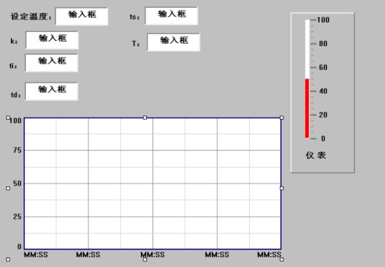

五、控制系统设计方案
5.1根据实验原理设置相关数据变量
5.2设计动画组态即用户窗口
左上角用于设定不同PID参数和温度;
左下角用于实时显示温度变化;
右边仪器用于显示温度变化动画。

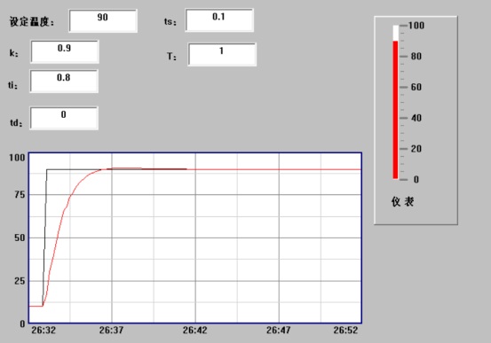

六、调试结果
6.1未设置温度时(一开始温度为0)不运行策略,既为0度。
6.2设置PID参数然后设置温度,可见温度变化曲线出现超调。
6.3改变设定值,可见控制过程,如下图所示。
6.4试凑法改变PID参数,使超调量消失,达到好的控制效果
可见k=0.9  ti=0.8  td=0.0时效果较好,符合要求。
