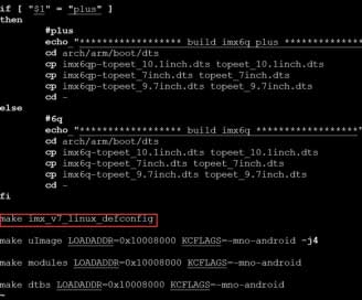

如下图所示,进入源码的“kernel_imx”目录,可以看到两个脚本
“build_android_kernel.sh”和“build_qt_kernel.sh”,分别用来编译 android 和 qt 的内
核和设备树,这部分在用户手册上有介绍,根据不同参数即可完成编译。
打开“build_qt_kernel.sh”文件,如下图所示,是脚本的一部分。
注意上图中的“make imx_v7_linux_defconfig”,这一句脚本是用来配置却文件的,这
是 linux 内核编译的一个默认用法,它表示内核的配置 config 文件,使用
“arch/arm/configs/”路径下一个叫“imx_v7_linux_defconfig”的缺省文件。如下图所
示,我们可以找到这个缺省文件。

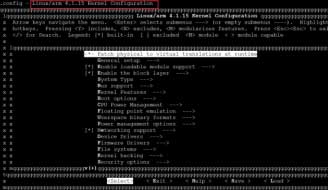

启动 menuconfig,使用“export ARCH=arm”,然后使用“make menuconfig”命
令,进入 menuconfig 界面,如下图所示,一定要确保进入的是 arm 4.1.15 界面。

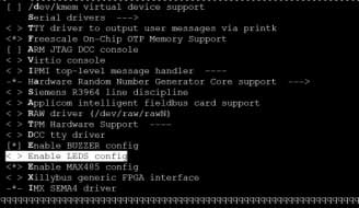

选择“Device Drivers->”->“Character devices->”,找到“Enable LEDS
config”,如下图所示。

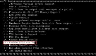

敲回车,然后去掉 led 驱动的配置,如下图所示。
最后退出,保存修改,这样我们就得到新的.config 文件,选择 Yes。
