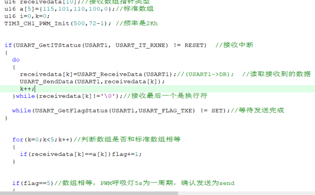

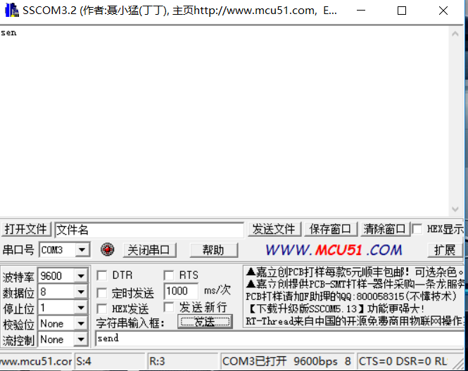

各位大佬,stm32串口中断扫描数据时,我输入send,结果只扫描到sen,只能扫描前三位...
各位大佬,stm32串口中断扫描数据时,我输入send,结果只扫描到sen,只能扫描前三位,求解

ID:577820 发表于 2019-7-12 16:44 | 只看该作者
你程序 do ,while 里  先执行的是do 读取赋值给receivedata[0]并发送给串口,最后k++,然后执行while判断语句,判断的是receivedata[1],因为K已经加一了,而你do里只是给receivedata[0]赋值,而没有给receivedata[1]赋值,所以receivedata[1]应该是未知的。这样写应该会存在问题。

ID:579734 发表于 2019-7-13 11:03 | 只看该作者
CTW. 发表于 2019-7-12 16:44
你程序 do ,while 里  先执行的是do 读取赋值给receivedata[0]并发送给串口,最后k++,然后执行while判断语 ...
哦哦好的,我再看一下
