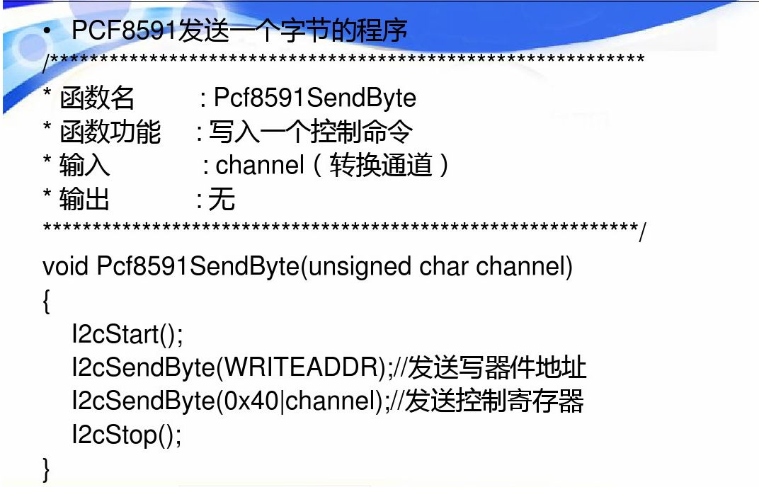

纯小白只学过一点点51单片机,这次要制作pcf8591做i2c接口的数模转换,使用在网上查到的函数(下图)需要i2c.h文件。没有找到这个头文件,请问这个头文件都是需要自己写的吗?
函数
函数

如果你找不到这些函数所在的头文件和源文件的话,就只能自己写了

如果熟悉的话还是自己写,也可以使用现成的,建议搜索PCF8591,PCF8574,PCF8563等PCF帖子,里面会有iiC.h文件,以及针对具体芯片的PCFXXXX.c文件,根据自己的硬件写文件代码。

都可以!
用别人的方便。
自己写能真正地学到东西。
