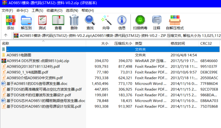

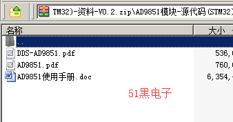

AD9851模块-源代码(STM32)-资料-V0.2.zip (10.46 MB, 下载次数: 180)
