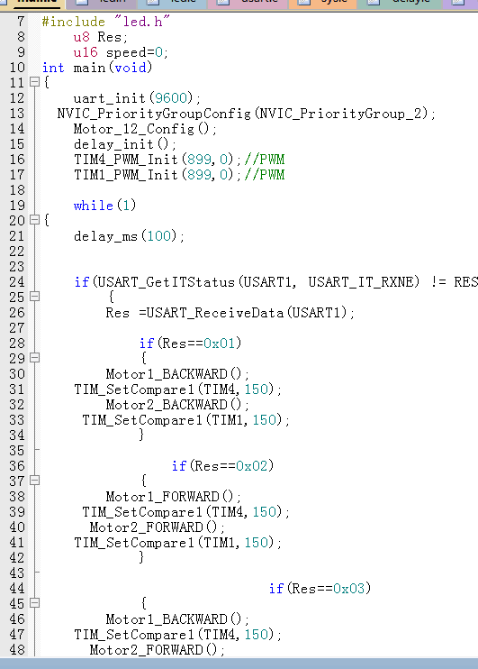

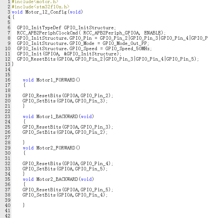

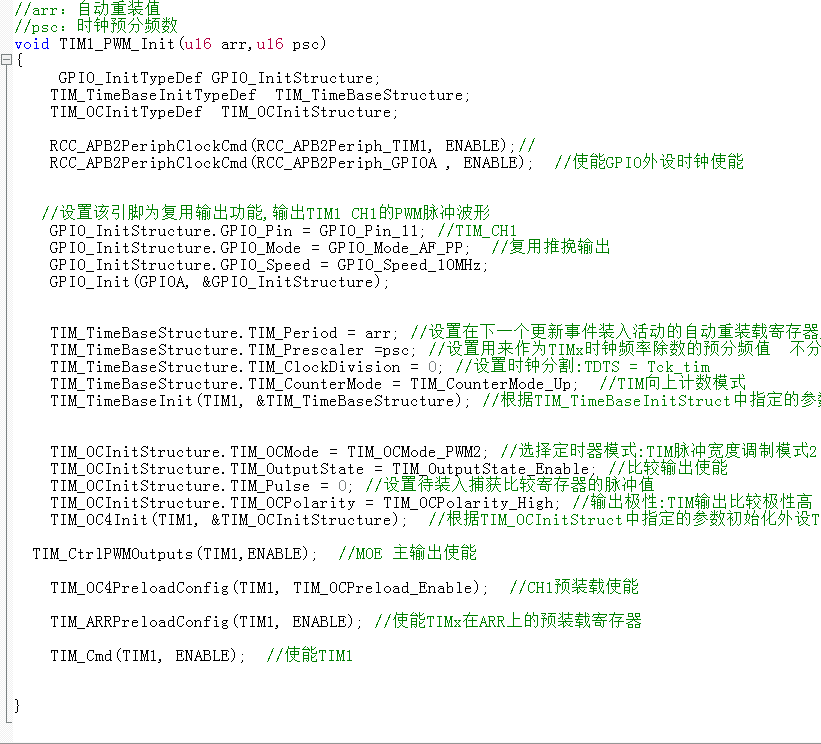

自己写的一个STM32程序,是关于蓝牙控制电机的实验,但是怎么改都不行,谁能帮帮我呀?

ID:421308 发表于 2019-7-14 09:10 | 只看该作者
函数都重复了,代码要改
ID:583877 发表于 2019-7-14 13:58 | 只看该作者
你调用的函数编译器找不到。你要包含那些头文件进来。
ID:487782 发表于 2019-7-18 13:39 | 只看该作者
好的   谢谢
ID:487782 发表于 2019-7-18 13:40 | 只看该作者
986212146 发表于 2019-7-14 09:10
函数都重复了,代码要改
好的   我弄出来了
