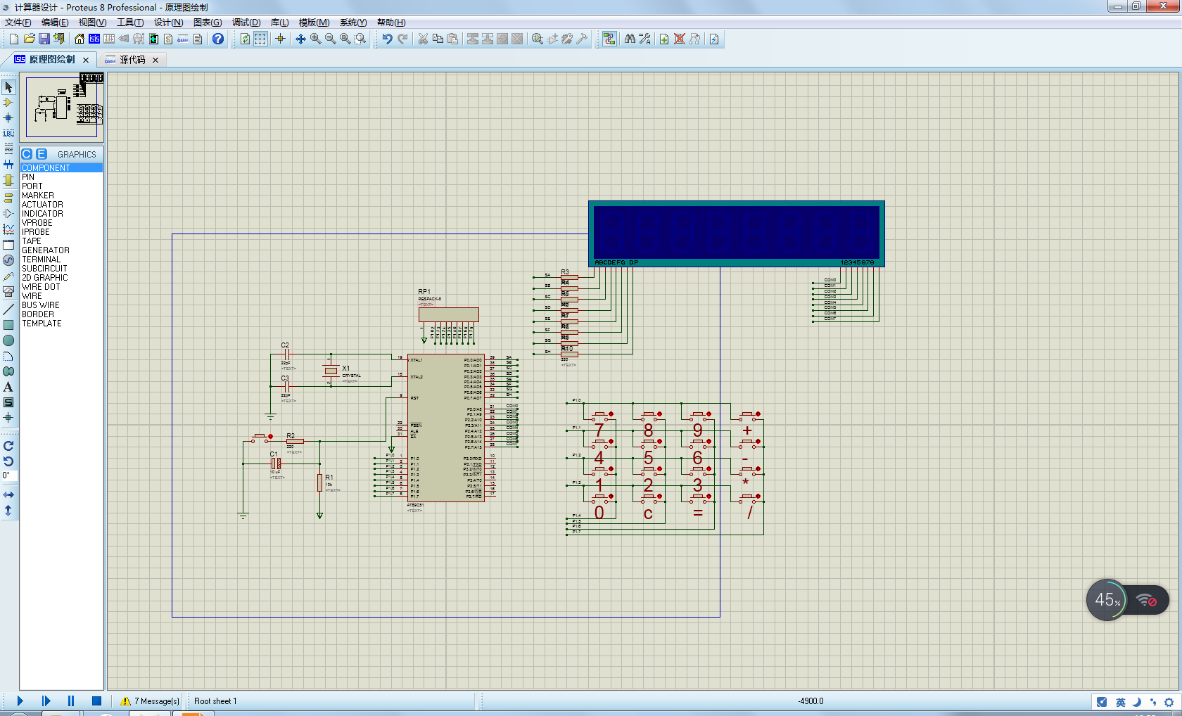

51单片机 简单计算器
代码:

   while (1)
原理图
原理图
