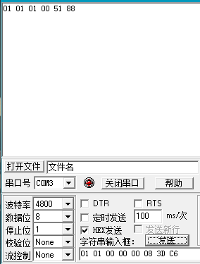

程序与上位机通讯能够实现,我用串口调试助手发送 01 05 00 00 00 00 CD CA(站号01,功能码05(写单个位状态),地址:0000,状态0,校验码),单片机从机回复01 05 00 00 00 00 CD CA,经测试,通讯没问题!
再发送 01 01 01 00 00 00 08 3D C6(站号01,功能码01(读位状态),起始地址:0000,寄存器个数:8,校验码)
单片机回复 01 01 01 00 51 88 由此可见位寄存器0----8为0000 0000,并没有被改变。。。
以下为我的单片机定时器T0中断服务程序:

经过测试发现,程序运行到 AnalyzeRecieve();时,对Bit[0]=1的操作成功,运行下一步时,就好像操作被撤销了一样。
我在开发板上定义了LED0~LED7分别对应Bit[0]~Bit[7]来监控位状态
神奇的是,运行一次T0中断程序,所有LED就都闪一下,修改Bit[]也不成功。
本人知识有限,对这疑难杂陈无计可施。。。
