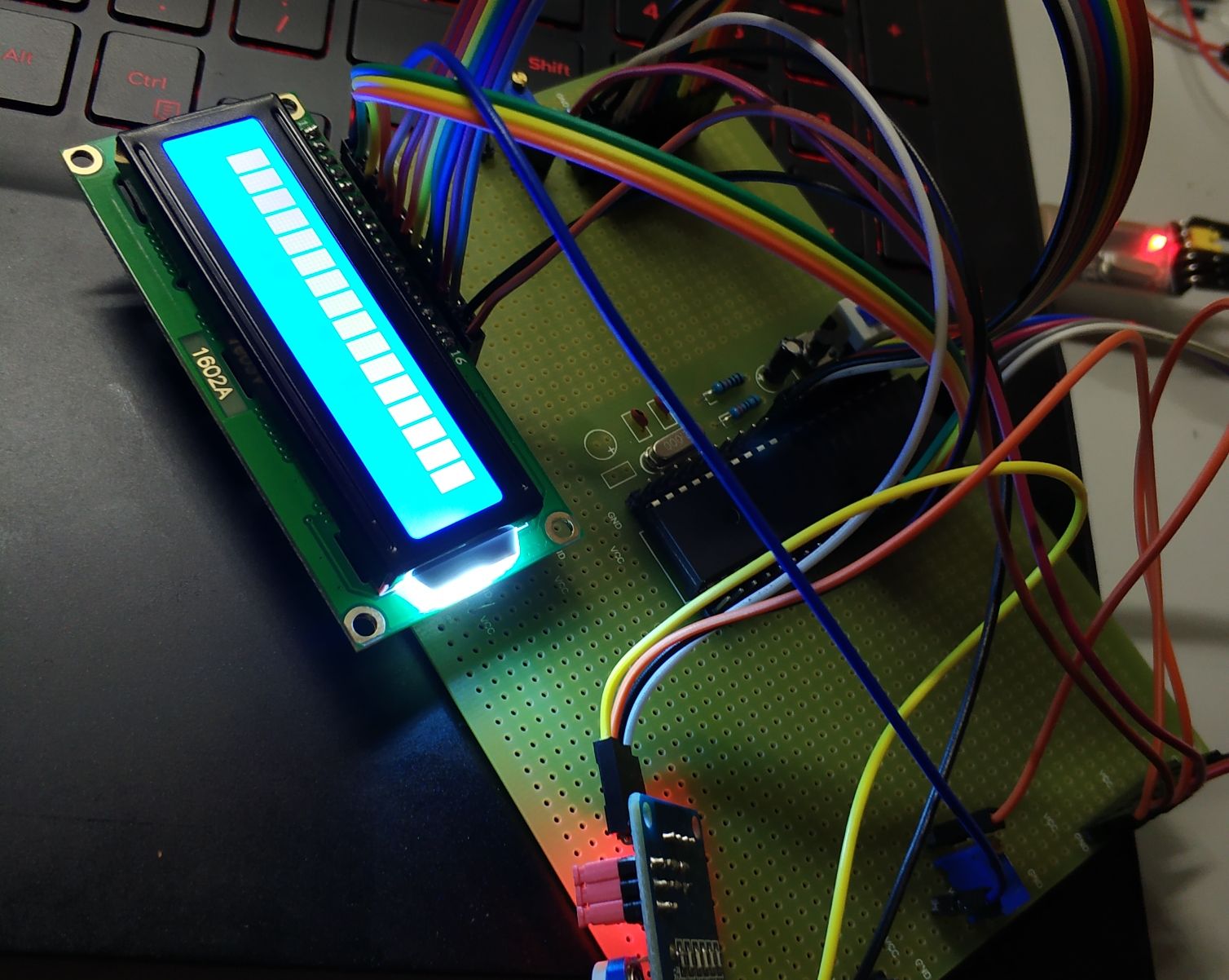

我用STC15F2K6S2芯片做简易电压表测量,但下载进去总是显示一条白行怎么回事啊?电路纯自己焊的P0口输出数据到LCD1602,p1.0,p1.1借FPC8591

自己先写个显示的程序,将LCD调通。

其实到此时刻,对LCD1602来说基本是程序已经走通了,接下来要作的就是调整对比度电位器旋钮,一直从屏幕上什么都看不出来到你程序确定的显示位置出现方块,此为调整对比度的可能范围。对比度调整合适了,方块自然就成了文字了。

可能有几个问题,在接受数据的时候rw端需要拉低,你可以试试单纯的把rw接地,看一看是否有值,如果你行检查你的供电电压是否为这个lcd的工作电压

主要是电阻调对比度,电阻大小要合适
