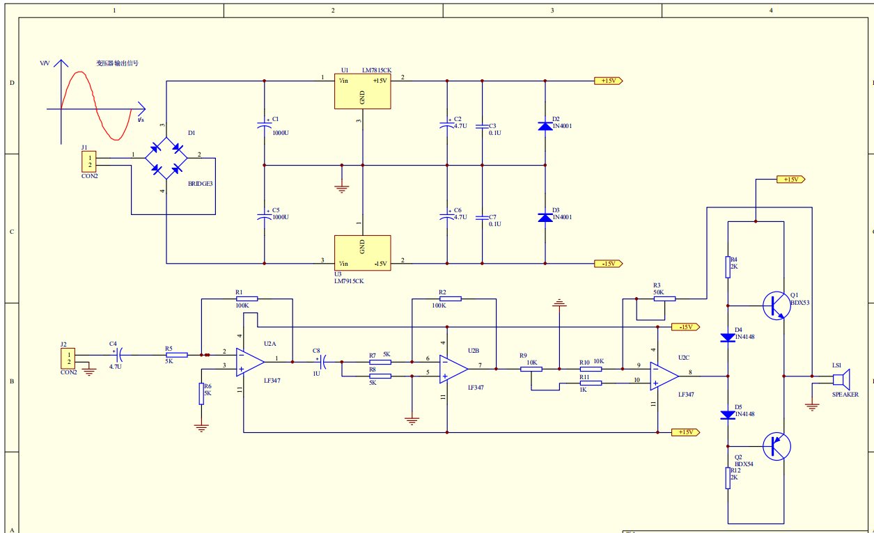

1.1.5绘制原理图
将任务书中的元器件全部找到,并且放置在原理图中,用线将他们连接,最后生成完整的原理图。如图五所示。
图五  绘制原理图

附录Ⅰ原理图
附录II PCB图
附录元器件清单

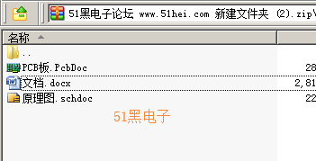

全部资料51hei下载地址:
pcb工程.7z (2.73 MB, 下载次数: 19)
