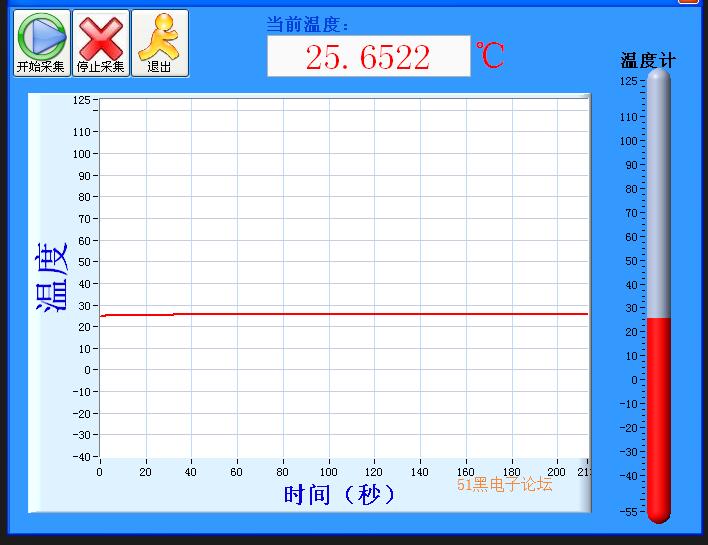

LABVIEW上位机+STM32内部温度传感器源程序
1、打开电脑的“控制面板” -->“字体”,把“数码管字体”文件夹中的两个文件,复制到“字体”中
2、重新打开main.vi,就可以在您的字体设置栏找到NI7SEG字体了
3、本labview采集程序采用了自动识别单片机串口技术,用户不必手动选择串口
4、本程序可以测量STM32芯片内部的温度。如果您用手按住开发板上的STM32芯片,可以看到labview上显示的温度在增加
5、本实验的采样率是:10/秒,即labview可以在100ms之内处理完一个数据。如果用户的采样率加大,请采用labview生产者/消费者结构
