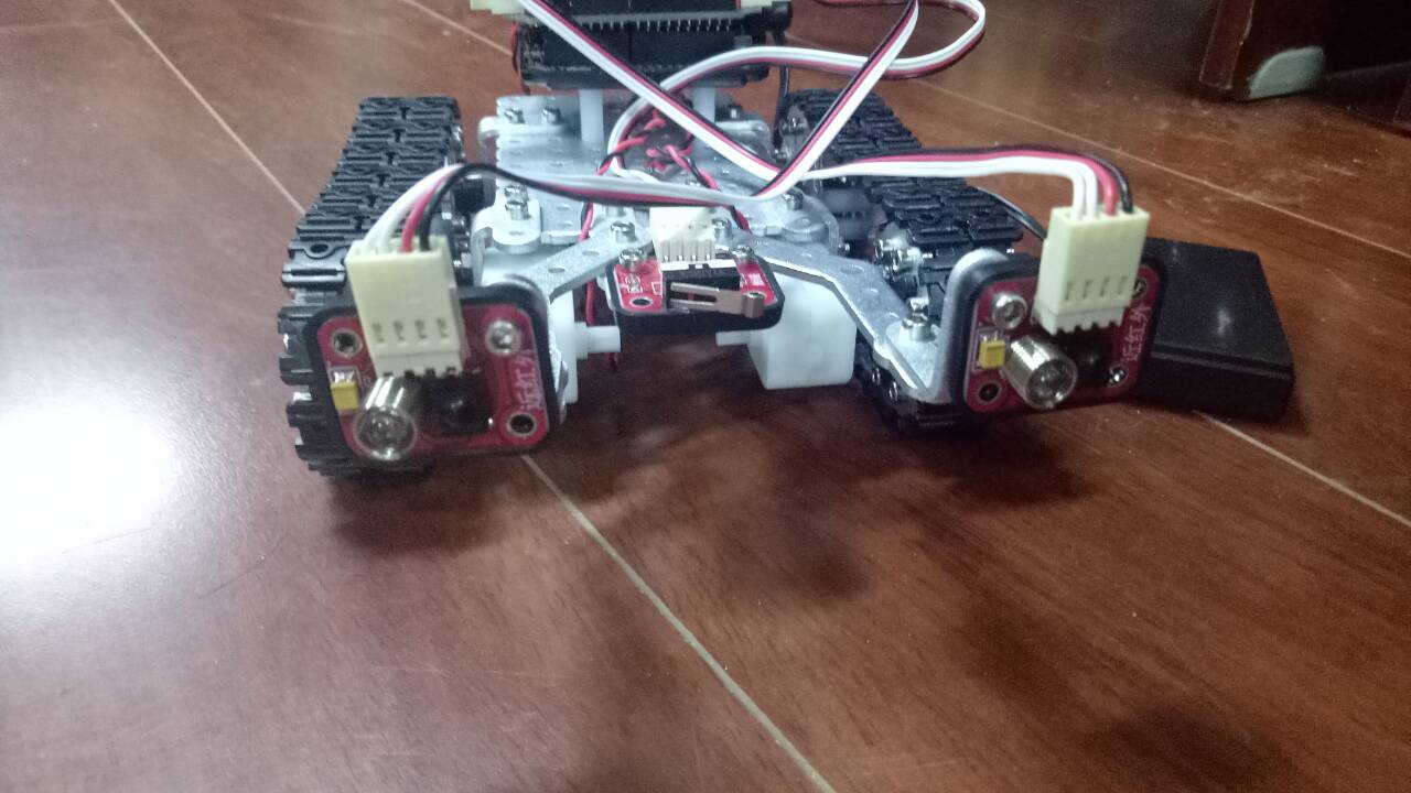

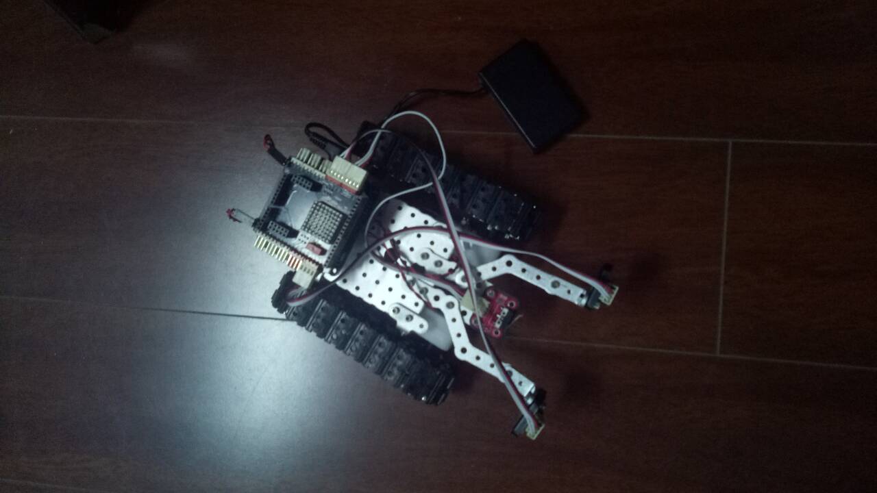

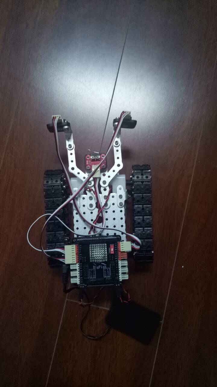

昨天发了帖,不知怎么的,文件没有上传,今天重新发一个,该履带小车置三类传感器(闪光传感器在很低的光强下也会反应,不用的话可以不管或着注释掉),基于“探索者”平台和arduion编程环境。
