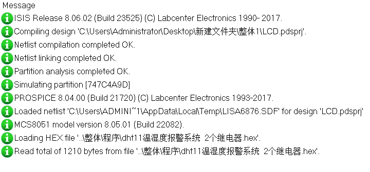

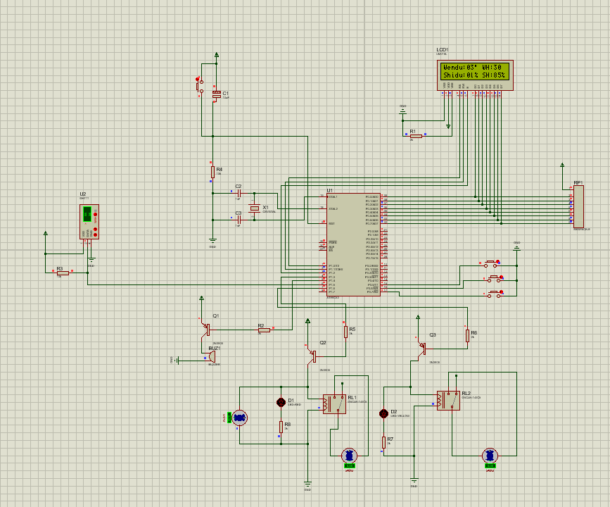

帮我看看proteus中仿真lcd1602怎么读不出DHT11的数据,谢谢啦
ID:587622 发表于 2019-7-21 10:49 | 显示全部楼层 |阅读模式
仿真图
仿真图
错误图
错误图
ID:105364 发表于 2019-7-21 11:26 | 显示全部楼层
继电器元件用错
ID:587622 发表于 2019-7-21 14:35 | 显示全部楼层
47okey 发表于 2019-7-21 11:26
继电器元件用错
哪得用哪个

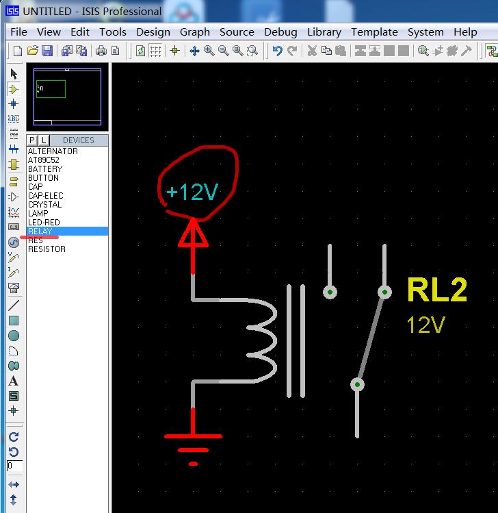

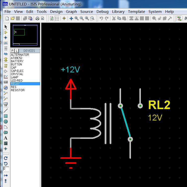

ID:105364 发表于 2019-7-23 13:18
选 这个能吸合的,Vcc必须标上+12V
