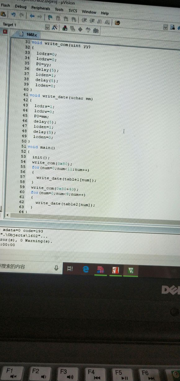

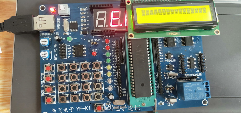

1602遇到问题,板子是与飞的,下面是我写的,显示方块,数码管也亮,我dula=0,wela...
ID:588479 发表于 2019-7-23 09:36 | 显示全部楼层 |阅读模式
ID:524818 发表于 2019-7-23 11:13 | 显示全部楼层
1602方向对吗?好多开发板屏是反着插得,请仔细看下开发板说明书对照一下(仅供参考)
ID:307020 发表于 2019-7-23 12:12 | 显示全部楼层
调节对比度电位器试试看
ID:56665 发表于 2019-7-23 13:59 | 显示全部楼层
屏的方向应该是对的,如果电源会接错,不会亮屏,检查一下1602的驱动程序。
ID:480680 发表于 2019-7-24 17:27 | 显示全部楼层
你的1602引脚错了,咋两个P2^5
