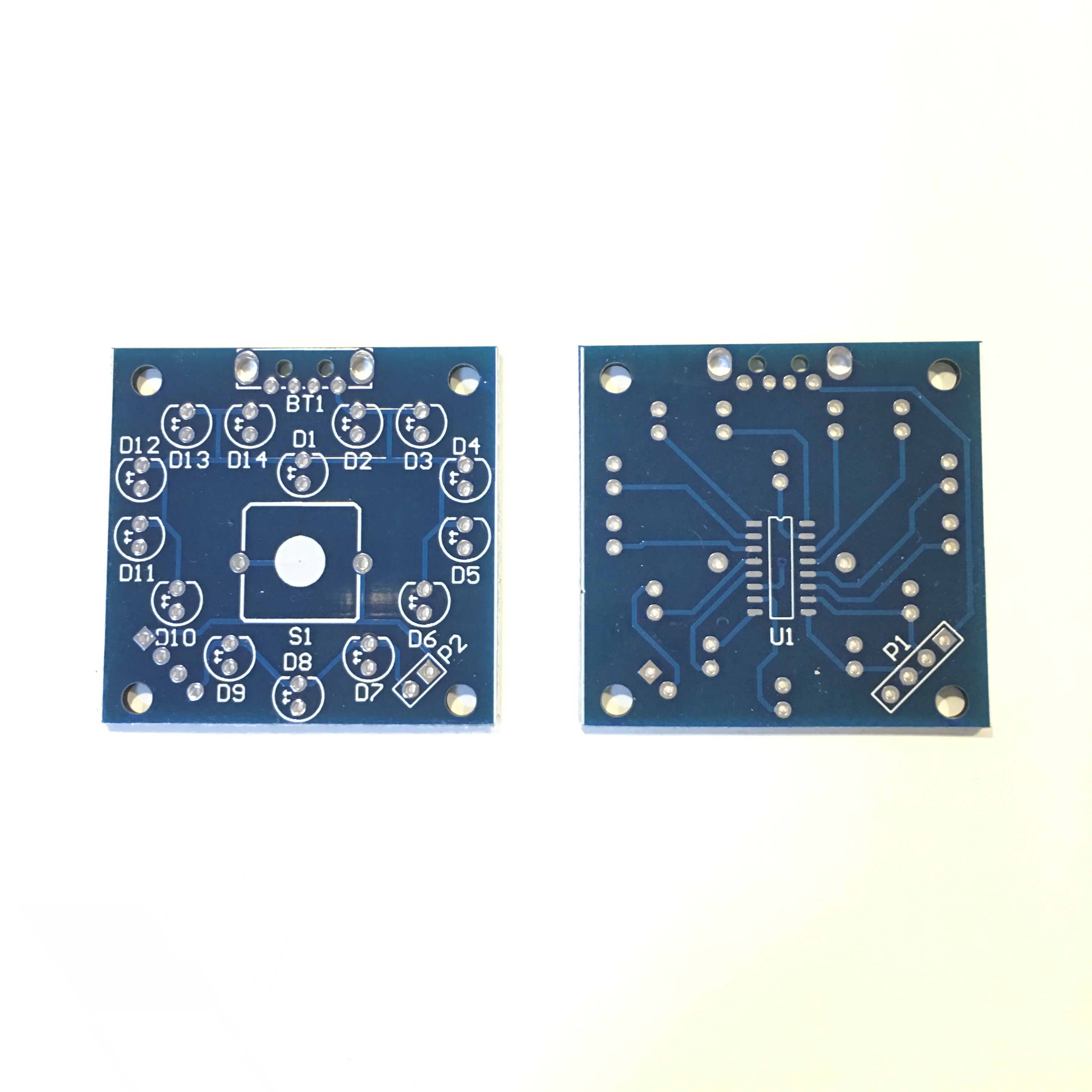

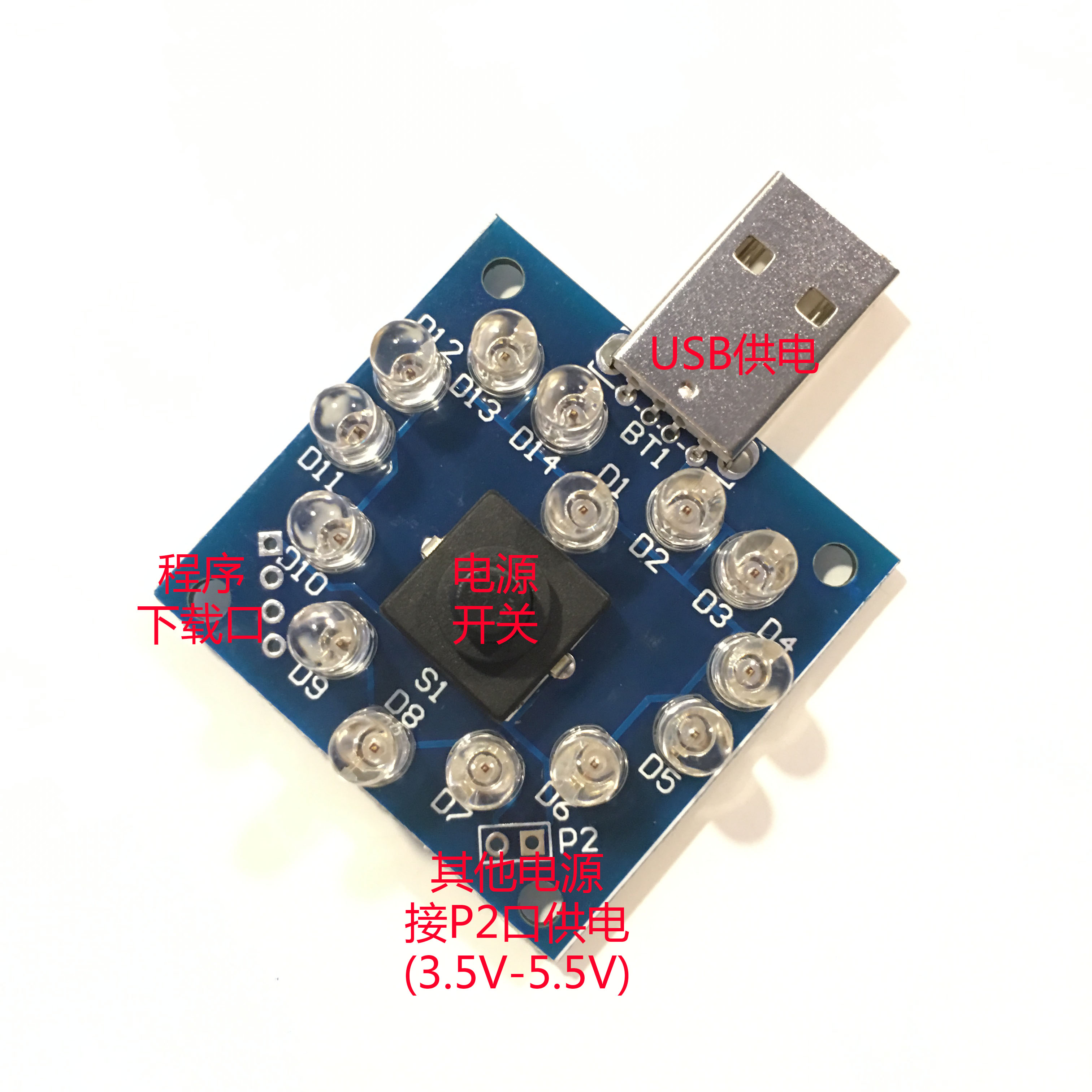

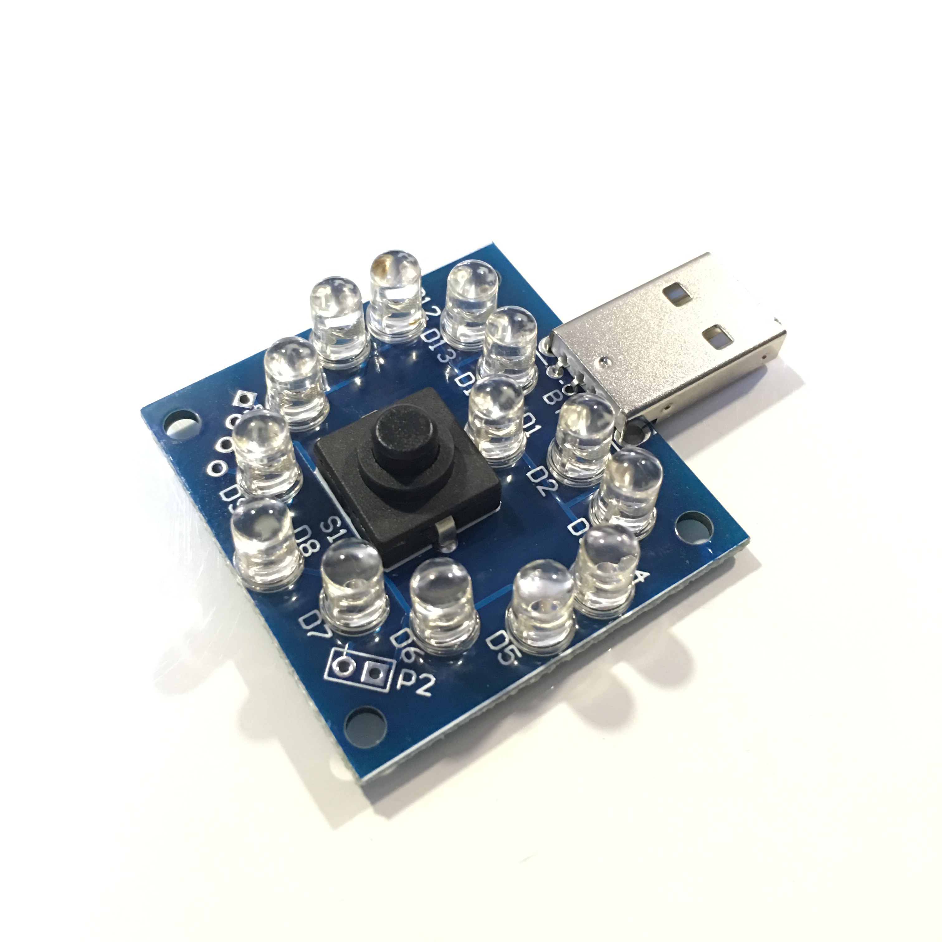

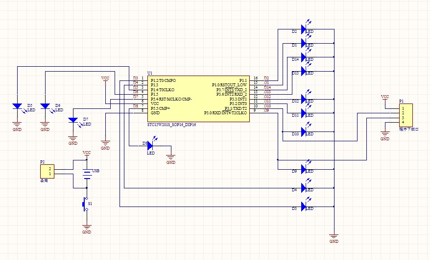

此款心形流水去掉了晶振电阻等不必要的元器件,在能保证实现心形流水的效果的前提下,尽量的精简了电路结构和元器件。单片机选用stc15w204s贴片封装,不占空间,但为了保证效果,LED灯没有选用3mm的,继续用5mm的,再加上一个USB供电头,一个自锁电源开关,一个心形流水灯就出来了,重要的是装其他款套件要耗费大量的时间精力,而此款因省略了很多不必要的元器件,只需一会儿功夫就可以轻松搞定! 而且效果也是不错的!视频效果更佳,可进那个宝搜索标题观看!通过程序可以控制LED灯的亮暗,供电直接用USB口插手机充电头充电宝等,或者一节3.7V锂电池或者3节1.5V干电池串联均可。

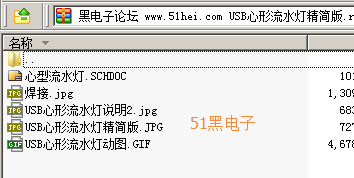

USB心形流水灯精简版.rar
6.77 MB, 下载次数: 35, 下载积分: 黑币 -5

ID:622823 发表于 2019-12-15 20:08 | 只看该作者
感谢楼主分享,看起来文件里缺程序代码
