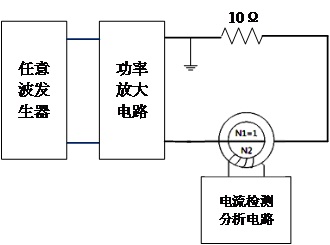

摘要:设计并制作了一种电流信号检测装置,系统主要由功率放大电路,电流传感、检测及调理电路,由ARM单片机为核心的数据采集、参数测量以及显示电路组成。功率放大电路以TDA2030为核心搭成电压增益为1的电流放大电路,驱动10Ω负载产生10mA~1A的电流,使用漆包线绕制成的线圈作为电流传感器感应电流信号,使用INA2134OP07构成信号调理电路,将感应到的微弱信号变为易于单片机采集和处理的电压信号,由STM32单片机采集电压信号,实现被测信号峰峰值检测、频率计算FFT分析与显示。当该系统输入频率范围为50Hz~200Hz非正弦信号时,通过FFT算法能实现电流信号基波频率的测量,以及基波和各次谐波分量幅度的测量。
        经过测量表明,作品指标全部满足竞赛题目要求。
1.任务
如图1所示,由任意波信号发生器产生的信号经功率放大电路驱动后,通过导线连接10Ω电阻负载,形成一电流环路;设计一采用非接触式传感的电流信号检测装置,检测环路电流信号的幅度及频率,并将信号的参数显示出来。
图1  电流信号检测连接图

系统主要由功率放大电路,电流传感、检测及调理电路,由ARM单片机为核心的数据采集、参数测量以及显示电路组成。系统总体框图如图2.1所示。
              由任意波形发生器提供所需信号,输入到功率放大电路进行功率放大,放大后的信号经过10Ω负载转化为电流信号,该电流信号以非接触的方式,通过磁耦合在由漆包线绕制的线圈两侧产生感应电流。由于感应电流信号非常微弱,需经过信号调理电路,将微弱信号变为单片机可识别检测的信号,进行采集。单片机采集到数据之后,进行FFT计算,对数据进行处理,并将处理后的数据显示到屏幕上。
