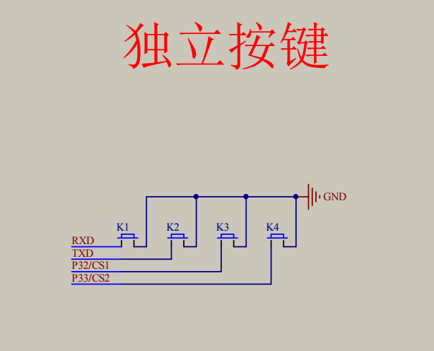

原件连接
第一种直接用51开发板     或者另一种接线方法如图,用最小单元加unl2003驱动
电路图
程序文件
