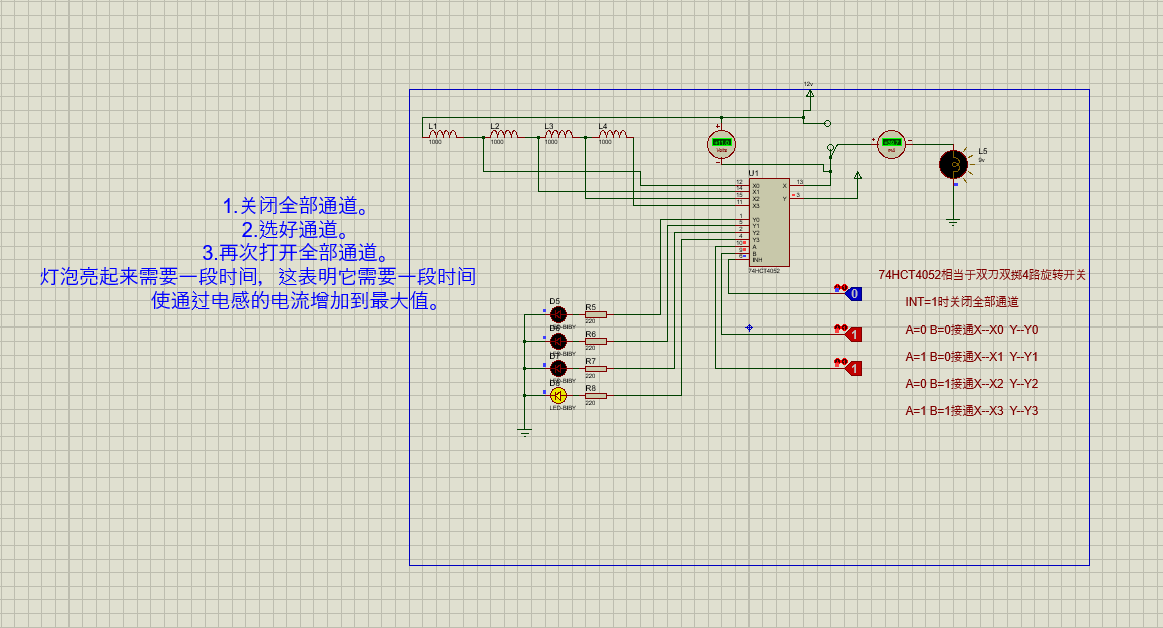

类似于数字电位器可以利用单片机控制阻值大小,想问问大佬们有没有可编程控制其电感值大小的电子器件,或者是能编程控制电容值大小的电容器件也行

电容到是有变容管,电感还真没听说过,不过可以自己串一堆电感,然后用继电器来控制是否短接某个电感

ID:342822 发表于 2019-7-26 14:29 | 只看该作者
这个思路不错~~
估计用74hct4052可以实现!

电容到是有变容二极管(Varactor Diodes)又称"可变电抗二极管",是利用pN结反偏时结电容大小随外加电压而变 ...
谢谢大佬,我经过大佬们的提示在网上找到了,可惜就是变容二极管的可承受功率不是很大,最后应该要采用控制继电器的方式了

电感的话可变范围有限,用途不一样,有些场合就是能调出来也没法用,比如高频领域。
