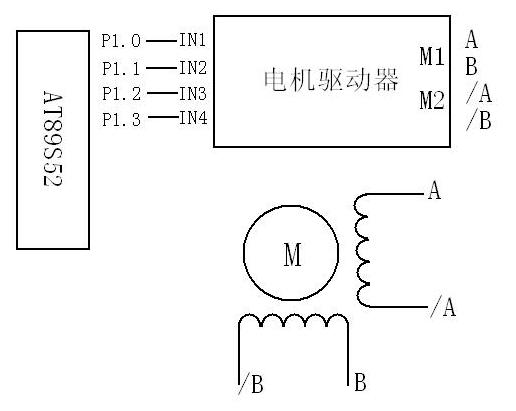

M1和M2应该分别接一个步进电机的线圈,图中标注M1接AB,构不成回路啊!我觉得正确的应该是M1接A和/A,M2接B和/B
ID:575020 发表于 2019-7-27 23:33 | 只看该作者
怎么这张图接法也跟上面一样,我觉得M1、M2应该是分别独立的线圈啊!

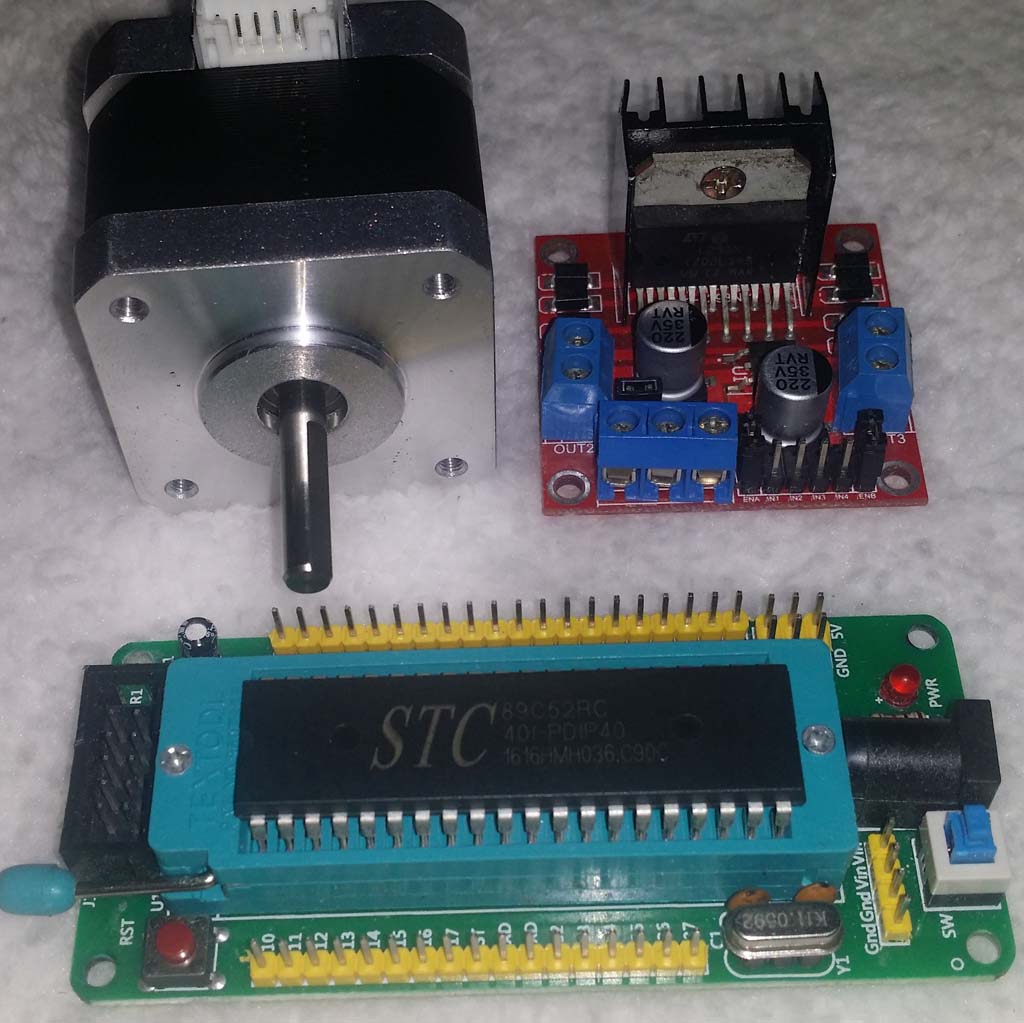

求51最小系统连l298n驱动42步进电机的连线图及代码,要用3个轻触按键,一个正传一个反转,剩下一个正传10圈后反转10圈。
资料发到我邮箱 singrain@foxmail.com 或是上传到这里,非常感谢
看了板块提示,都不敢开新帖要了,但是下了好多相关资料,发现都没有合适的。

你查一下步进电机驱动原理,接线是要跟程序配套的
