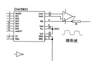

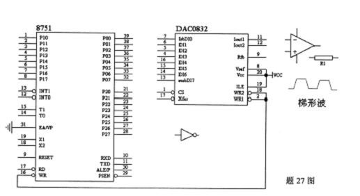

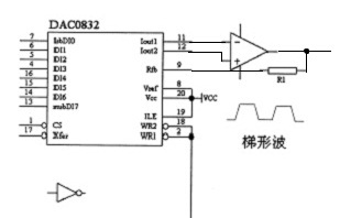

如图啊 这题折腾我1天了啊
我就想知道这图右边的运放和电阻式怎么接的是下面哪种接法咧。。
是这样接
还是这样接

ID:7485 发表于 2012-10-20 15:46 | 只看该作者
运放不是上图所画的那样。那仅仅是个符号。要有输入电路、偏置电路、反馈电路。
输入+、-输入端,一般信号输入仅用一个。
ID:51036 发表于 2013-6-19 00:32 | 只看该作者
那个iout1口接运放的反向输入端,,iout2接同向输入端,同时iout2接地
