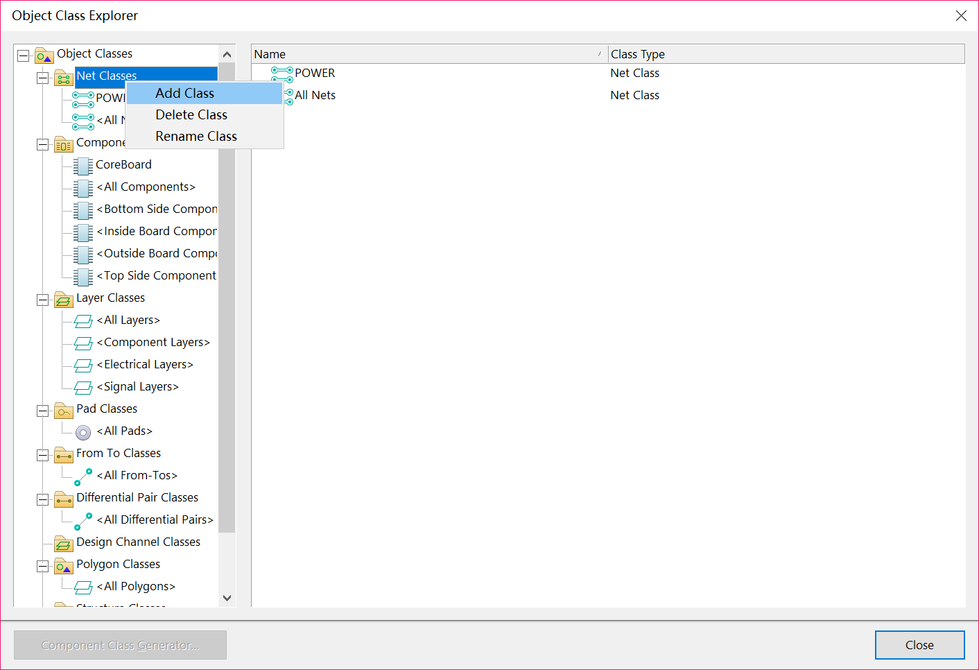

第一步:点击Design-Classes-Net Class-Add Class
见图片(上传说我文件大了,太不够合理了啊,我只好传附件了)

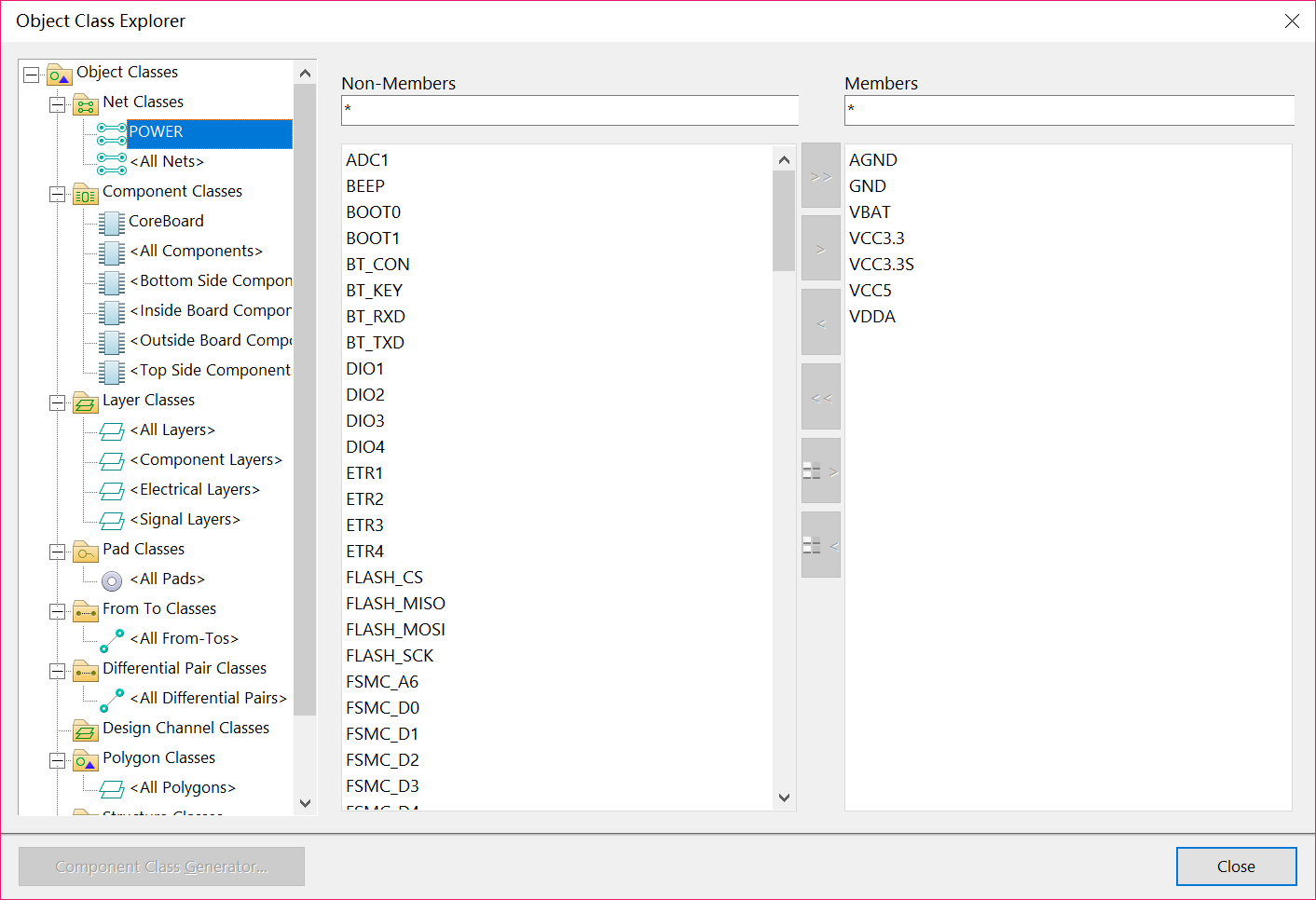

第二步:修改添加的New Class 名字,我是设置为POWER,把需要设置的电源线添加进去,这里就设置好了,点Close就好了

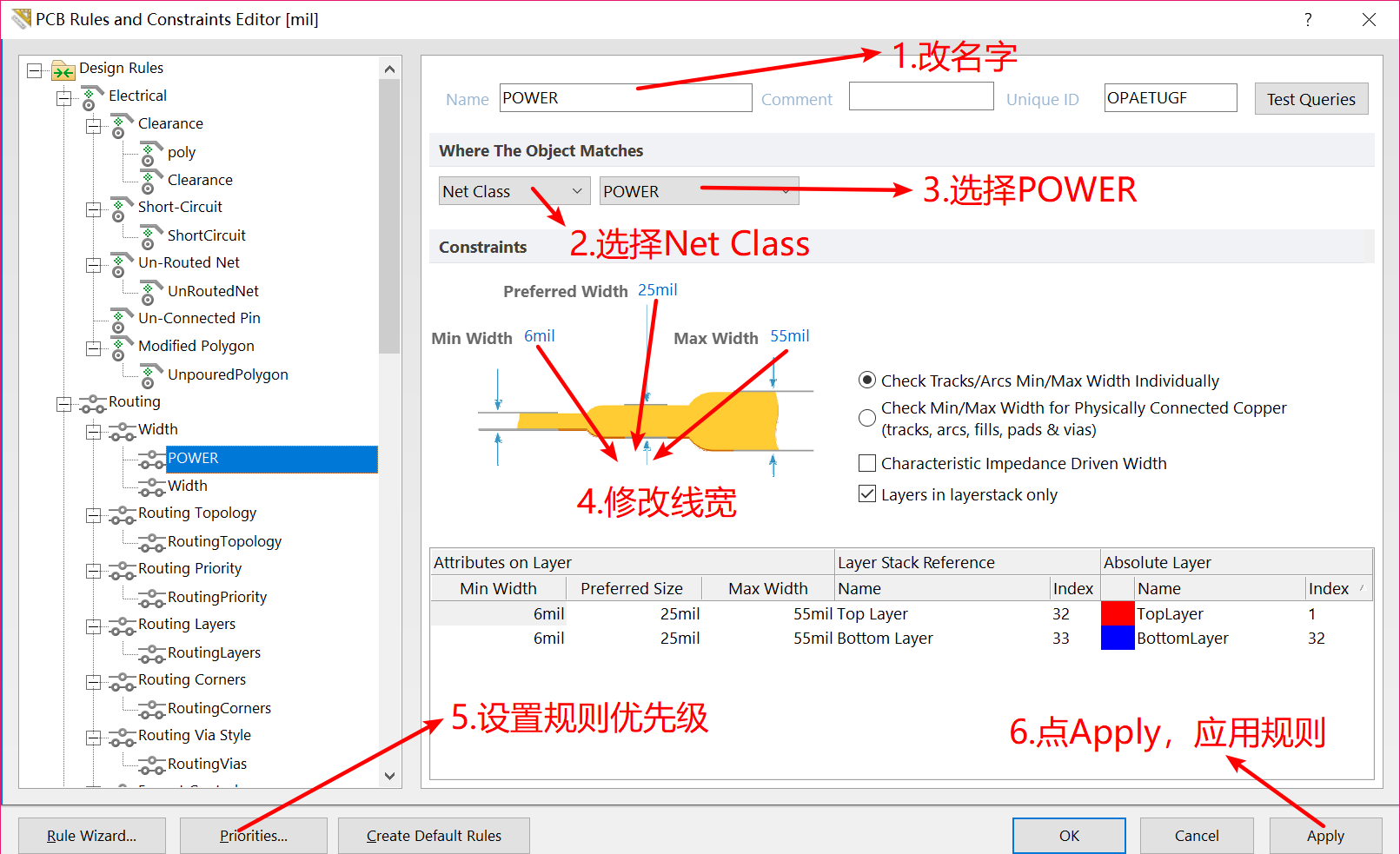

第三步:点击Design-Rules-Routing-Width-New Rule,把名字改成POWER,当然也可以不设置为POWER,自己随意

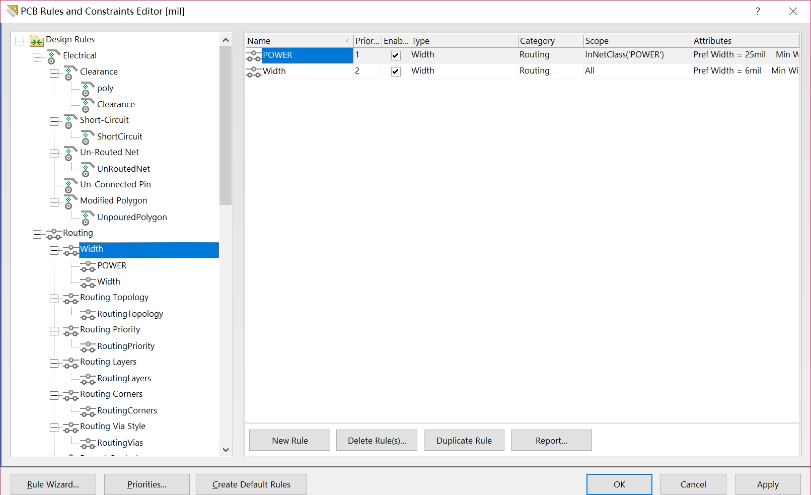

第四步:点POWER,进行规则设置

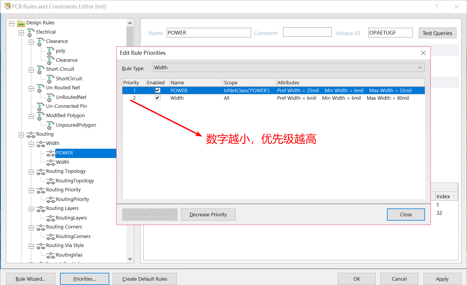

第五步:点Priorities,进行规则优先级设置,把电线线宽优先级放前面
到这里就结束了,点OK就好了,电源规则就设置完毕了。

1.更新PCB后,没有重新去恢复规则,每次更新后一定要去更新下规则,然后记得带点第四步中的Apply,应用这个规则,要不然电源线会变绿的。
2.规则优先级设置,第五步中,我看到他的电源线优先级为2,所以他更新之后布线的时候电源线一直是10mil,改都改不了,点第五步的那张图规则优先级设置左下方的那两个选项就可以更改优先级了。
