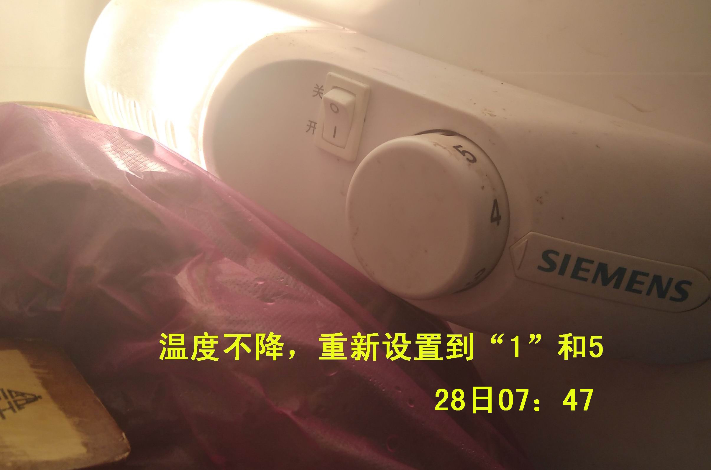

已经用15年了,现在每天2.3度电!开机功耗105-135W。从使用年限和耗电量看没有使用价值了?

看看温控器 温度没达到 压缩机也会不停机
不应该是温控器的问题吧?15年了,制冷效率低了吧?

ID:511637 发表于 2019-7-27 19:52 | 只看该作者
一般是温控器损坏 获 温控器检测到的温度还比较高

ID:460466 发表于 2019-7-28 08:02 | 只看该作者
温控器如果损坏不停机那冷藏式温度会过低的吧?箱体外壁很热,成暖气了!当然也和环境温度有关
箱门密封不严也会不停机,但会有淌水或结霜迹象
管漏也会出现不停机但不会制冷或制冷效果差,如管路泄漏在箱体内部是冰箱的话维修工作量大费用高不划算;是冰柜费用可降低不少,就是会影响美观

ID:591676 发表于 2019-7-28 17:04 | 只看该作者
如果压缩机使用寿命没有到,那应该是制冷剂变少了,如果您使用这么长时间从来没有在另外加过制冷剂,那应该就是这个问题了。

温控器顿坏不停机温度应该持续降低的
