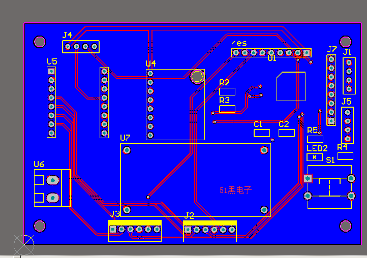

基于STC15W单片机平衡车程序+PCB工程设计
有原理图,PCB板,程序源码
Altium Designer画的PCB图如下:(51hei附件中可下载工程文件)

ID:282650 发表于 2020-3-11 21:52 来自触屏版 | 只看该作者
电机驱动用的啥?8825?
ID:702057 发表于 2020-3-13 13:25 | 只看该作者
终于找到了,很期待的!
ID:658948 发表于 2020-6-13 23:18 | 只看该作者
我好奇的问问这个电机转速怎么选,最好选多大的
