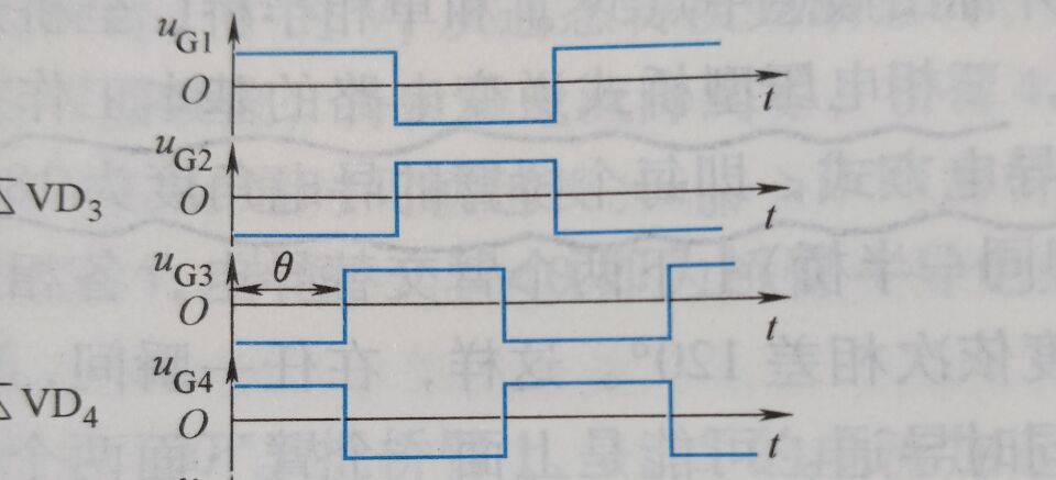

想请问一下,已经用STM32的高级定时器生成了两组两路互补的带死区的SPWM波之后,要怎么样才能让他们实现图中这样的相位差,角度在0到180之间,我按照网上的说法改了很久,出来的效果不对,两路占空比变得不同了,求助

谈到相角,则周期必须一样。
先做一个PWM(A),另一个PWM(B)则依据A的边沿延时出现,这个延时,就是你的相角。
不建议用CPU固有的PWM来做PWM,而用定时器自己做,这样方面你做相位控制。
ID:511461 发表于 2019-7-30 20:30 | 只看该作者
比如说相位差为120度,那么正弦表N个数,取值的时候,第一路取数组0的时候,第二路取数组N/3的位置,第三路取2N/3的
