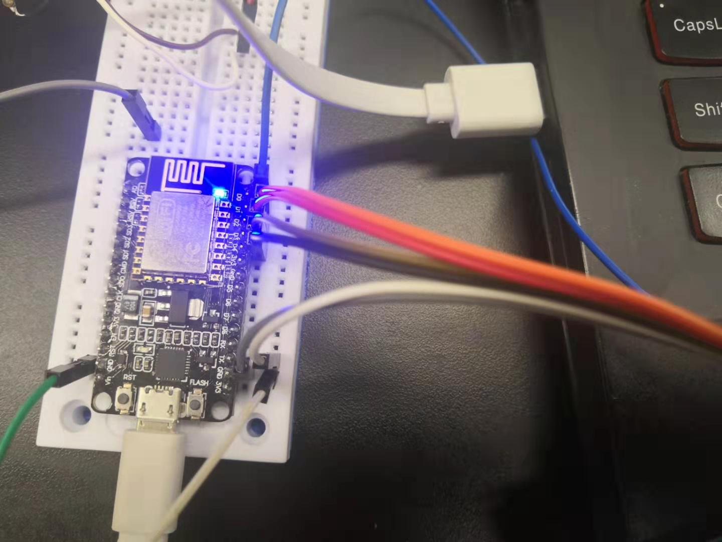

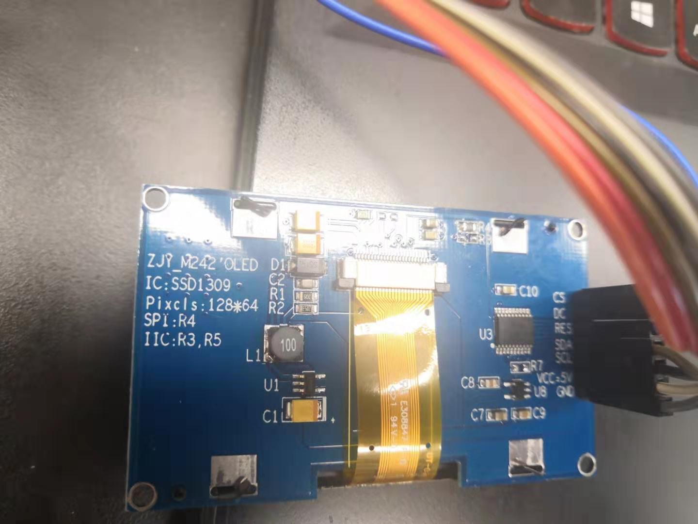

前几日入手了一块中景园的2.42寸12864OLED屏。
驱动芯片为SSD1309。通信方式为SPI
用arduino IDE装了个OLED屏驱动库U8G2。
但在Esp8266(nodemcu)上跑库中的例程时,怎么也无法使得屏幕显示。
软件SPI和硬件SPI都试过,都不行。
检查了SCL和SDA管脚,发现管脚上的电平是正常的。
求大神解答。
我使用的代码如下:
引脚:
SCL:D4
SDA:D3
DC:D2
CS:D1
RES:D0

ID:129363 发表于 2019-9-9 15:46 | 只看该作者
你少了一句:
u8g2.sendBuffer();
