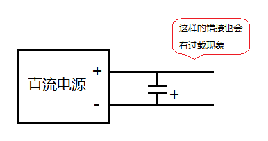

最近在设计一个电路板(业务QQ2531263726)进行调试的时候出现了一个问题,一个220VAC转24VDC电源模块的输出始终为0,这可有点完蛋了,一个电路板没有电肯定是没法工作的。
拿出万用表检查,检测到电源模块的输入引脚有220V交流电,那么就证明模块的前级电路是没有问题的。那么有问题的只能出在模块的输出电路或者其他外围电路部分了,但是模块的输出接了很多负载电路,查起来有点麻烦,但是这个也没办法,只有拿出焊枪将模块输出接的负载全部拆除,再来测试,经测试依然输入正常输出为0,我呢个晕了,把负载去除了也这样,问题在哪里呢。
我将电路恢复,再拿出一块外购的电源转换模块与我的有问题的模块的输出进行并联,发现外购模块上有一个LED等闪烁,于是我电话给厂家,厂家给出的回复是LED闪烁是过载、短路是熄灭,于是判断是电路过载了的,但是,但是这个外购的电源模块的额定电流很大,我的这个板子应该不会有这么大的消耗。
于是我又问了出现问题模块的厂家,给出的回复是假如模块没有输出,第一输出短路了,第二输出有电解电容接反,第三输出与很大的负载,第四模块有问题。将这些原因进行一个一个地排除,用表测量电源正负极之间的电阻,在1K以上,证明不是短路,过载的几率也很小,把模块拆下来单独用220VAC供电,发现输出正常,也就是说模块本身是没有问题的。按照厂家推荐的电路,出于EMC考虑,我在模块的输出接了几个电解电容,那么电解电容接反了也会导致输出为0,但是不会马上爆容,可能是这个原因,于是我检查模块的封装与厂家资料的引脚排序,发现了问题,果然,因为底视图和俯视图的区别一时大意将输出引脚画反了,导致输出的24VDC正负极与电解电容的正负引脚反接错误,于是将电路板之前的布线刮去,跳线之后检测,一切正常。
所以,有时电路的直流电源出现过载现象也不全是因为负荷过大的原因,有极性的大电容的引脚接反也是其中一个可能因素。
