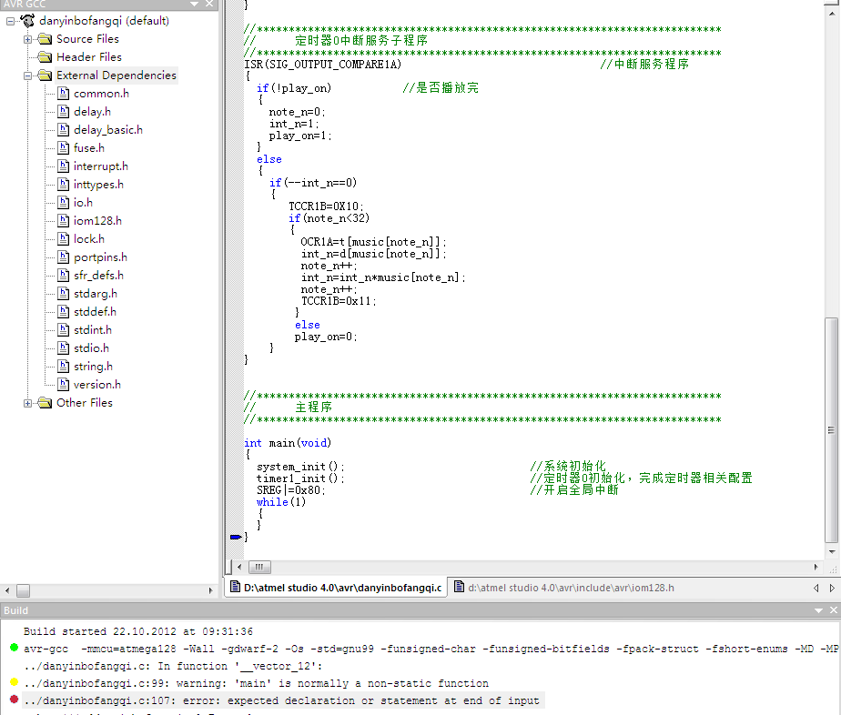

#include #include #define F_CPU 7372800 // 单片机主频为7.3728MHz,用于延时子程序和计算定时器初始值 #include #include #include #include //中断信号头文件 //*********************************************************************** // 定义变量区 //*********************************************************************** #define uchar unsigned char #define uint unsigned int #define ulong unsigned long #define Data_IO PORTB //音频输出口 #define Data_DDR DDRB uint t[9]={0,956,865,759,716,638,568,506,470}; uint d[9]={0,105,116,132,140,157,176,198,209}; uchar music[]={5,2,8,2,5,2,4,2,3,2,2,2,1,4,1,2,1,2,2,2,3,2,3,2,1,2,3,2,4,2,5,8}; uchar note_n; uint int_n; uint play_on; //*********************************************************************** // 程序初始化 //*********************************************************************** void system_init() { Data_IO=0x20; //数据口为输出 Data_DDR=0xFF; } //************************************************************************* // 定时器1初始化子程序 //************************************************************************* void timer1_init() //定时器初始化 { TCCR1A=0x40; //定时器工作方式 TCCR1B=0x11; TIFR=0x10; //清中断标志位 TIMSK=0x10; //使能定时器0溢出中断 } //************************************************************************* // 定时器1中断服务子程序 //************************************************************************* ISR(SIG_OUTPUT_COMPARE1A) //中断服务程序 { if(!play_on) //是否播放完 { note_n=0; int_n=1; play_on=1; } else { if(--int_n==0) { TCCR1B=0X10; if(note_n<32) { ocr1a="t[music[note_n]]; " int_n="d[music[note_n]]; " note_n++; int_n="int_n*music[note_n]; " note_n++; tccr1b="0x11; } else play_on=0; } " } //************************************************************************* // 主程序 //************************************************************************* int main(void) { system_init(); //系统初始化 timer1_init(); //定时器0初始化,完成定时器相关配置 SREG|=0x80; //开启全局中断 while(1) { } }

ID:46602 发表于 2012-11-20 09:35 | 只看该作者
主函数没有返回值,应该在主函数最后加上return 0;
