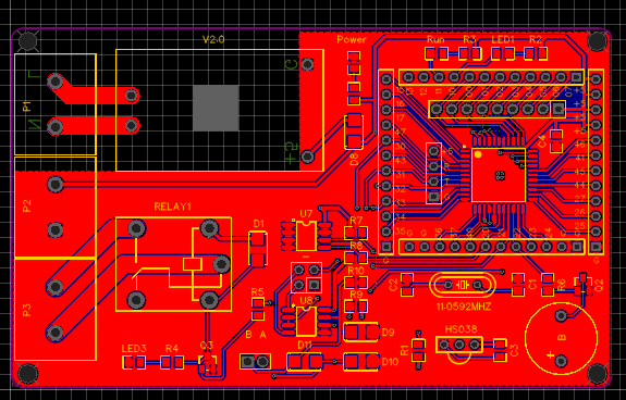

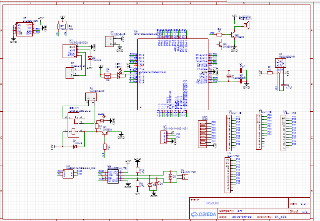

   本来想着做一块红外遥控的开关,来控制家里面的灯,在做的过程中,不断增加了一些功能,最后做成了一块开发板
原理图:
原理图PDF Schematic_HS038.pdf (102.18 KB, 下载次数: 51)
板子的PCB图:
PCB源文件: HS038.zip (20.71 KB, 下载次数: 49)
代码: 源程序.zip (788.14 KB, 下载次数: 54)   源程序用于测试开发板各个部分的功能。(3P端子用于接温度传感器或者红外接收头)
