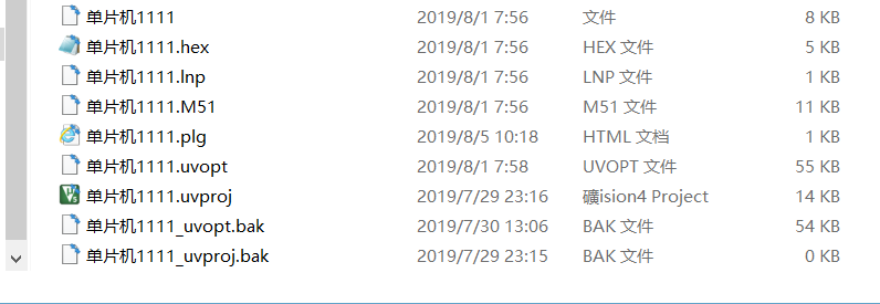

       第2步:单片机仿真图形界限完成之后,就是写程序了,程序写好之后,需要下载Keil软件将程序转换为单片机能识别的机器语言,即hex文件,程序可以使是c语言,也可以是汇编语言。在Keil上运行程序没有错误后就会自动生成hex文件,Keil的使用大家自行查询。下面那个“单片机1111.hex”就是我们写好的程序转换为hex文件了,其他的是附加产物。

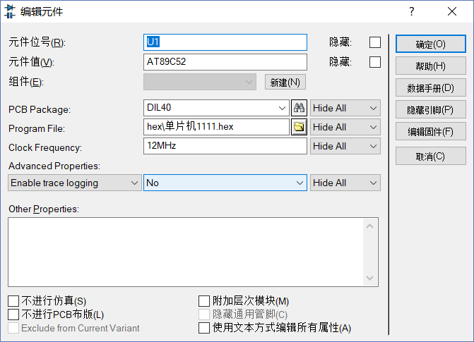

      第3步:回到Protues仿真,双击单片机,就会弹出一个窗口,在Program File栏加入我们刚才产生的hex文件就可以了,然后点击运行就可以运行了。很多人仿真的时候可能没有示波器窗口,点击运行后,然后点击上方“调试”,再点击弹出窗口的最后一行,示波器窗口就弹出来了,就可以看到单片机产生的波形了。

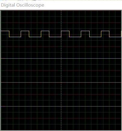

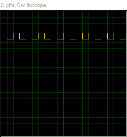

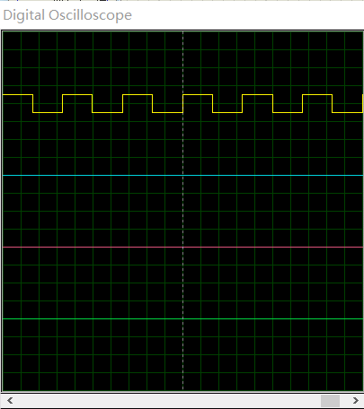

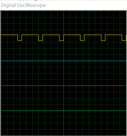

下面是仿真波形图
(两张图的频率不一样,即频率可调)
(这两张图的占空比不一样,即占空比可调)
现在说说具体功能,一共有4个按键,初始频率为500Hz,第1个按键按下后频率增加500Hz,第2个按键按下后频率增加100Hz,当频率增加到最大值1MHz后重新定义为500Hz,即频率500~1MHz可变;初始占空比为50%,第3个按键按下后占空比增加10%,第4个按键按下后占空比增加1%,当占空增加到100%后就定义为0%,即占空比0%~100%可调。大家还可以稍微修改程序,实现频率和占空比在不同范围内可调。
