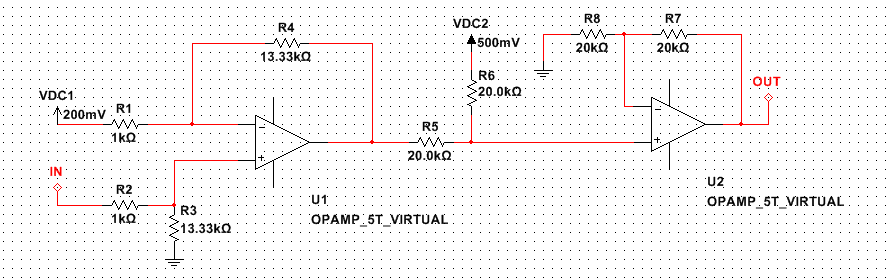

ID:388197 发表于 2019-8-8 13:05 | 只看该作者
