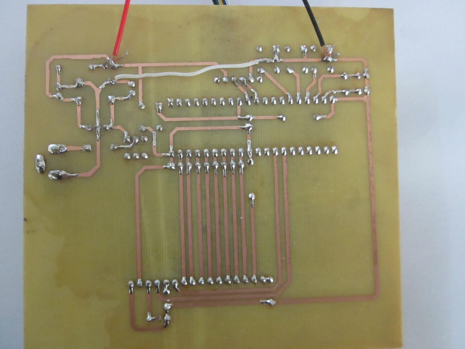

STC89C52单片机做GPS测速 源程序

所有资料51hei提供下载:
源程序和pdf格式的原理图.7z (79.33 KB, 下载次数: 10)
