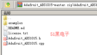

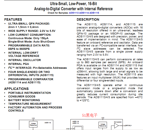

ADS1115的Arduino程序和pdf资料
有需要的请自取
