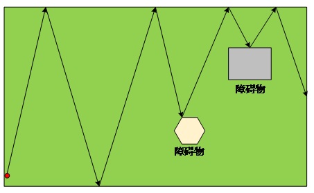

随机式路径是将割草机器人放置在指定区域的某一任意位置作为起点,朝着某一方向按直线或曲线的轨迹前进,当遇到工作区域的界线或障碍物时,它将以一个固定的角度(比如90o)原地旋转,转弯后继续以原先的方式前进,通过上述的方式不断重复割草,直到把整个区域完全覆盖。
随机式规划在控制上相对容易,但这种方法规划路径具有较高的随机性,实现全区域的覆盖往往需要耗费更多的时间,消耗更多的能量,出现较高的重复率。故随机式路径规划难以满足低重复率、低能耗、高效的要求。

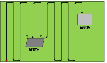

犁田式的路径规划是指除草机器人从某一点出发,沿一个具体的方向以直线的形式移动。当除草过程中遇到边界或障碍时,它就会停止前进并在当前位置先将机身旋转90度,然后向前移动一个机身的位置,接着同样保持原地不动再将机身旋转90度,最后继续向前移动。依照这个方法反复迂回,直到把整个区域都遍历过,如图 2 所示。
  犁田式路径规划在控制上比较易于通过编程实现,相比随机式路径规划,此方法具有更高的效率和更低的能量消耗。但当障碍物过多过大时,被障碍物遮挡的一侧难以有效达到除草目的,致使覆盖率会明显降低,此时只可通过人为干预以达到正常除草目的。
图2 梨田式路径规划

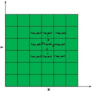

通过沿边学习得到工作区域具体坐标数据,据此建立工作区域数学模型如图5所示,以除草机器人大小为标准将区域进行栅格化,每一个栅格化后的区域都有一个精准的坐标数据(Xi,Yi),将除草机器人放置到起始点(X1,Y1),除草机器人工作过程算法PREC(Precise coverage)描述如下:
1. 除草机器人初始位置(Xi,Yi),完成初始位置的除草并记录下除草位置坐标。
2. 首先判断除草机器人下方栅格(Xi,Yi-1),若该区域为未除草区域,则除草机器人往下运动除草;若该区域为除草完成区域或障碍区域,则判断左侧相邻栅格,若左侧栅格为未除草区域,则除草机器人往左侧运动除草;若该区域为除草完成区域或障碍区域,则判断上侧相邻栅格,即除草优先依次为(Xi,Yi-1)、(Xi-1,Yi)、(Xi,Yi+1)、(Xi+1,Yi),移动除草后记录完成除草的位置坐标。
3. 若与(Xi,Yi)直接相邻的栅格区域均已经除草完成或为障碍区域,则扩大所需判断的搜索范围,依次为(Xi,Yi-2)、(Xi-2,Yi)、(Xi,Yi+2)、(Xi+2,Yi),若依然没有可除草区域,则继续扩大搜索范围,依次为(Xi,Yi-j)、(Xi-j,Yi)、(Xi,Yi+j)、(Xi+j,Yi),此时j≥3,直到搜索至可除草栅格,以最短路径移动至可除草栅格,返回步骤2。
4. 进入到下一个栅格的同时记录已经除草的栅格坐标,重复第2,3步骤,直到遍历完成整个工作区域。
图 5 PREC数学模型

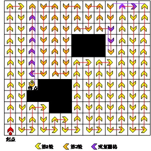

随机设置工作环境为12*13的栅格区域,且在区域内布置两个不同形状、不同大小的障碍区域,栅格总数为156个,其中障碍区域所占栅格面积为15个,需要除草的区域栅格个数为141个。从图6可以看出,梨田式路径规划方式经过2轮路径再规划,即实现了对整个区域的遍历,且重复遍历的栅格个数为10个。
图6 梨田式路径规划

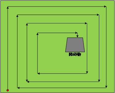

图7为螺旋式路径规划逻辑图,可以看出,螺旋式路径规划方式经过4轮路径再规划,才达到对整个区域的遍历,且重复遍历的栅格个数为13个。说明障碍区域存在的情况下,螺旋式路径规划不能很好地实现流畅的工作过程。
图 7 螺旋式路径规划

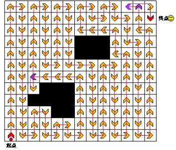

图8位PREC路径规划,可以看出,PREC路径规划方式仅需2轮路径再规划,即可对整个区域实现遍历,且重复遍历的栅格个数仅仅为3个。说明障碍区域存在的情况下,PREC路径规划能很好地遍历工作区域,并有很高的工作效率。
图 8 PREC 路径规划
通过对上述几种路径规划逻辑图的比较,各路径规划的评价指标参数如表1所示,从表中可以明显的看出,在重复率、能量消耗、时间等方面,PECN路径规划方式均优于其他几种路径规划方式,尤其的,重复率相较于梨田式降低了5个百分点,相较于螺旋式降低了7.1个百分点,时间和能量消耗相较于梨田式和螺旋式分别降低了4.6和6.5个百分点。表明本文提出的PECN路径规划算法在实现智能机器人除草过程中具有显著的优势,为智能除草机器人的路径规划注入了新鲜血液。
