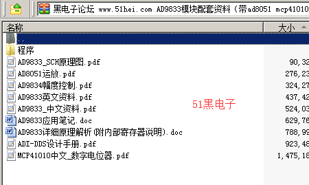

所有资料51hei提供下载:
AD9833模块配套资料(带ad8051 mcp41010).zip (4.93 MB, 下载次数: 254)
