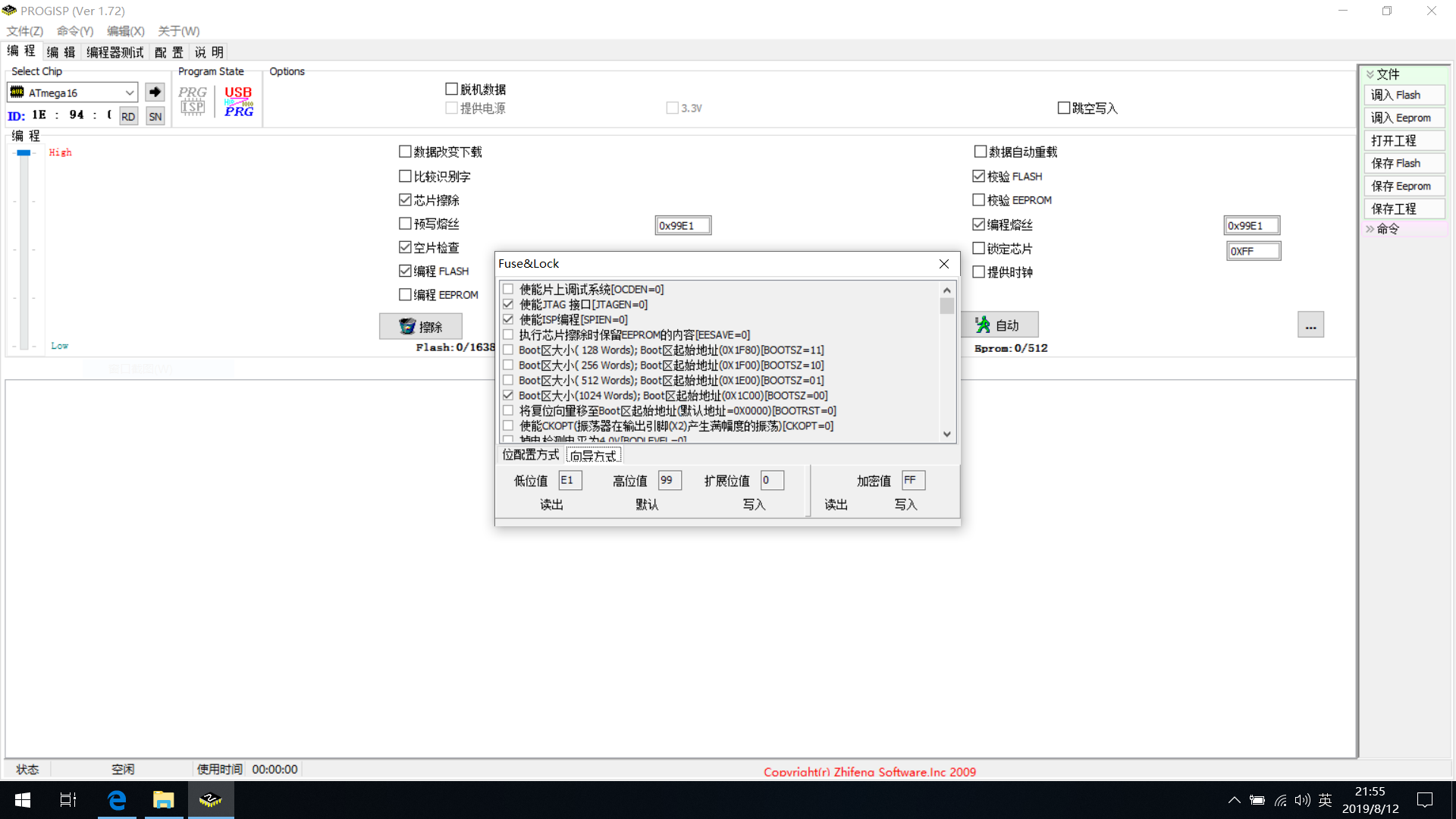

我是一位老初哥,现在还在玩小桥流水人家。前不久想做一个16LED的流水灯,用的ATmega16L.开始用的A口和C口,结果A口输出的流水灯程序正常,轮到C口流水时,接在PC0,PC1,PC6,PC7四个端口的LED能亮,但中间的PC2~5四个灯却不亮.当时我以为我用的ATmwga16L的这4个脚坏了,于是改用D口就能正常工作了.  后来我又重新买了一只ATmega16A,再换成C口,结果还是PC2~5四个端口的LED不亮. 后经请教高手,说这刚好是第二功能JTAG的四只脚.
      现在我的问题是:怎样才能把这4只脚(PC2~5)设置成I/O口的输出? 敬请哪位大侠指点指点,不胜感激!

设置熔丝位时关闭JTAG
ID:342822 发表于 2019-8-12 22:04 | 只看该作者
下载程序时用引导方式打开熔丝设置页面,将使能JTAG端口的勾选去掉。

问题解决了,
