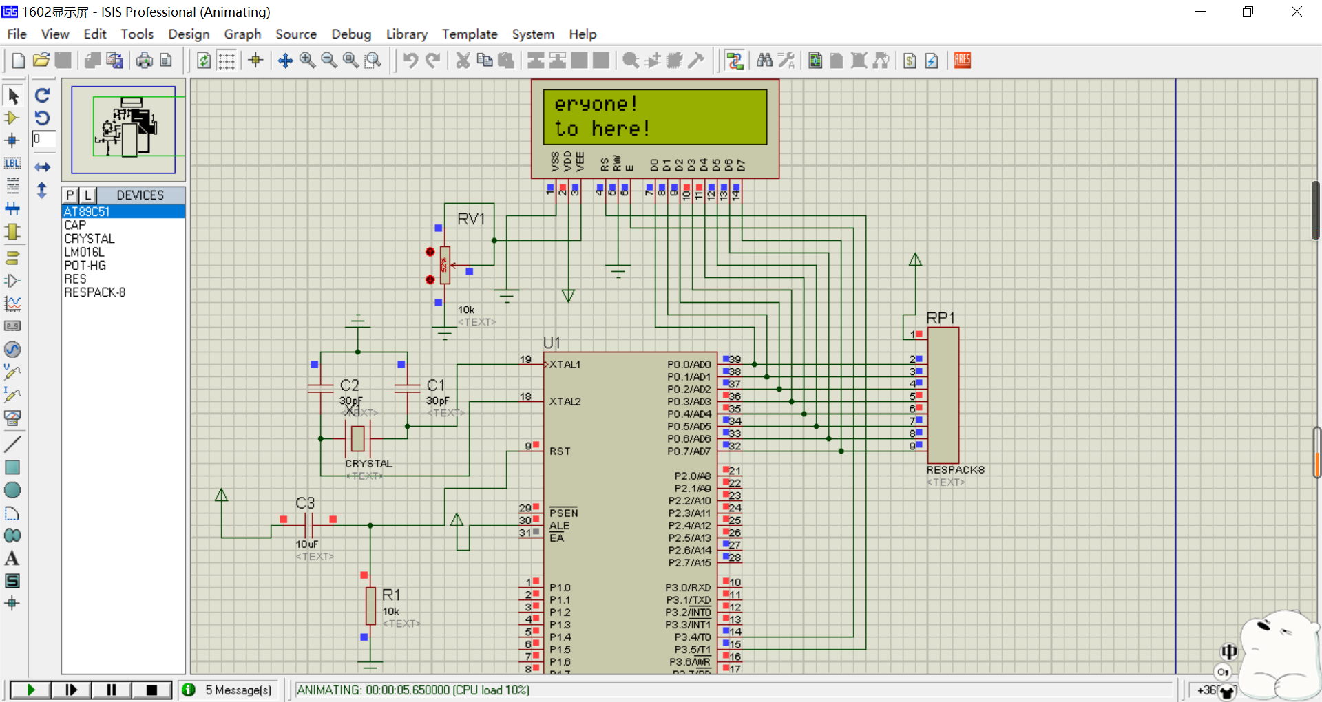

我是看着郭天祥的书跟着学习的,但是看着书上打了一些代码之后,放到仿真图里,显示出来的字符却不完全。

ID:213173 发表于 2019-8-13 09:50 | 只看该作者
郭天祥的程序在TX-1C实验板上测试没有问题,用仿真软件测试会发生左移溢出。可能是两种LCD1602的驱动码有点区别,你的显示程序是空第一格写的,再左移当然溢出了。你把最后左移语句和清0命令删除就可以正常显示了。
