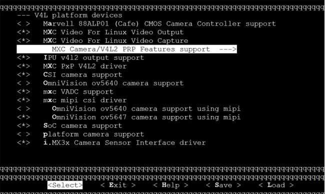

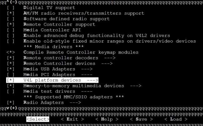

进入 menuconfig 配置界面,选择并进入“Device Drivers --->”,如下图所示。
选择并进入“Multimedia support --->”,如下图所示。
选择并进入“ V4L platform devices ---> ”,如下图所示。
选择并进入“MXC Video For Linux Video Capture”下的“MXC Camera/V4L2 PRP
Features support --->”,如下图所示。

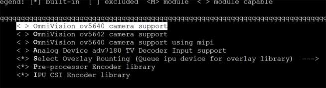

如下图所示,去掉“OmniVision ov5640 camera support ”,保存配置退出。
保存配置,覆盖掉 arch/arm/configs 下对应的配置文件。

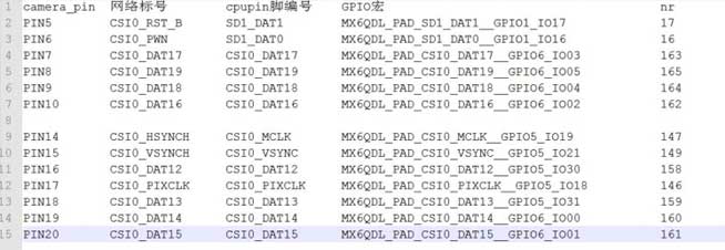

2 IO 资源整理
IO 资源整理指的是,通过管脚的网络标号和 PIN 脚编号,整理出设备树需要的 GPIO 宏
定义和 nr(管脚编号,用于测试)。
具体方法参考“iTOP-iMX6-设备树内核-IO 配置分析文档_V1.0”文档,这里作者只给出
整理出的结果,如下图所示。
上图的文字版在文档压缩包“camera 的 IO 扩展资源”文本中。

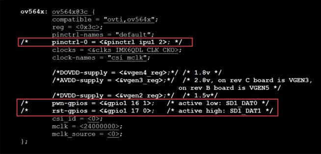

需要修改设备树文件“arch/arm/boot/dts/imx6qdl-sabresd.dtsi”。
首先将 camera 的 IO 有关的设备树文件注释掉,
如下图所示,将设备注册 GPIO 部分注释掉

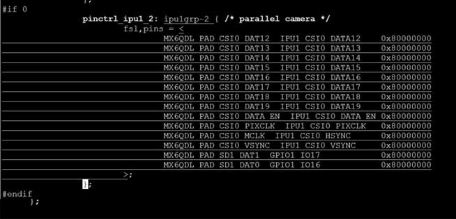

如下图所示,将 camera 的 GPIO 初始化配置注释掉

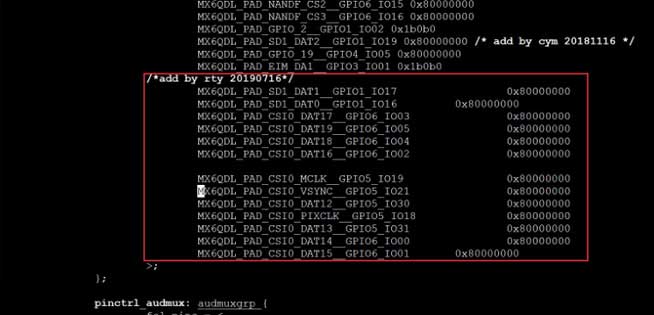

如下图所示,添加我们要用到的 GPIO 配置。
至此,所有的修改完成,保存,重新编译烧写到开发板。
