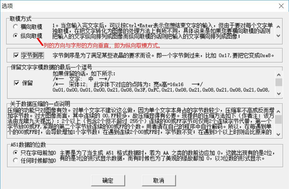

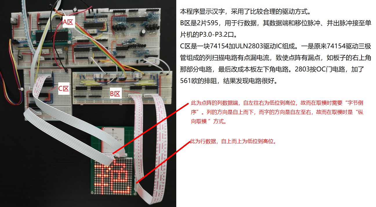

现把电路图和程序中涉及到的取模设置等文件附上,希望对那些有需要的朋友有帮助。基本上本程序没有其他需要的内容了。
电路搭建
电路搭建
取模设置
取模设置
