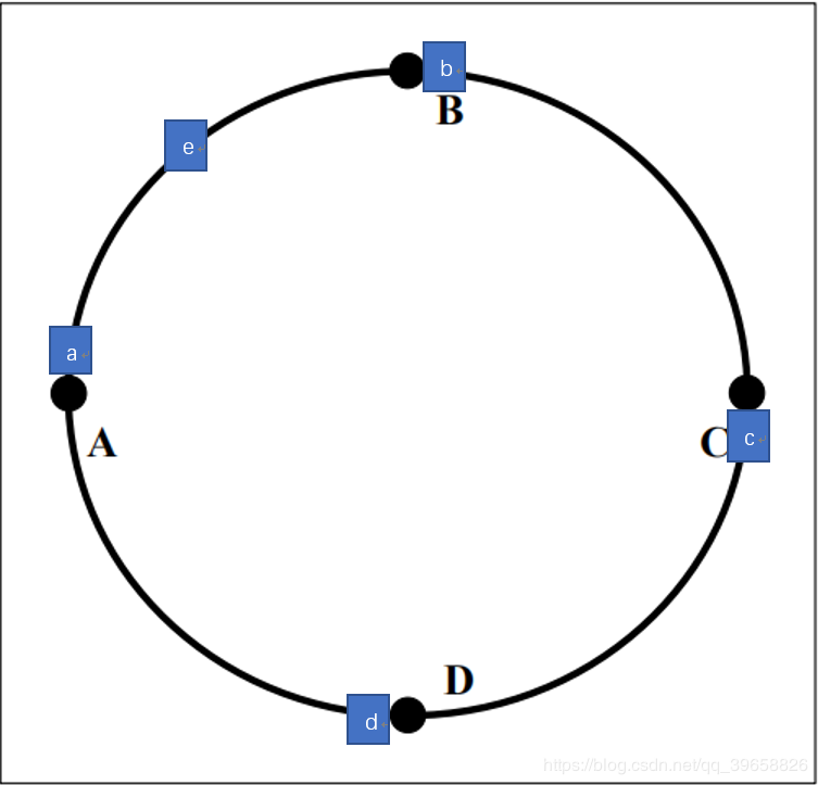

根据题目要求,想到了一套相对功耗较低,且容易实现的方案
大概构思:
小车的循迹与自启动(本车自启动电路为,接收线圈有电就给电容充电,没电就给电机供电)的实现均以电路形式实现,无控制芯片,降低小车的功耗,在跑道上面,在a b c d e五个点均在下面放入霍尔传感器模块,作用为监测小车的行驶状态和位置,嵌入板子底下,不会露在表面,不影响小车的行进,在小车上面装有磁铁,用来触发霍尔传感器模块,霍尔传感器输入信号,使得控制板得知小车的实时位置,来实现A-B停车,以及动态充电,并且永远保证四个线圈中,5V1A的电源只给一个线圈供电。
具体实现:

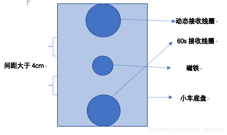

1:小车除循迹与自启部分,其他构造如图,车最前端为动态充电线圈,中间为一块磁铁,车后端为60s充电线圈,为保证与底板控制思路吻合,小车线圈与磁铁的距离必须大于4cm,才能达到预期效果
2:跑道底盘有五个霍尔传感器,作为单片机的输入部分,四路继电器模块作为输出部分,当a e扫过磁铁时,继电器将电供给B端发射线圈,当b扫过磁铁时,供给C端,依次类推。
3:整体流程为;
(A启动-B停车)控制板先打开A端继电器,60s计时,关闭A端继电器,关闭abcd点霍尔传感器,小车接收端没电自行启动,小车开始行驶,到e点扫过磁铁,主控板监测到e点高电平,则通过继电器把电供给B点,小车行驶到B点检测到线圈有电,则自行停车。
(动态充电)控制板先打开A端继电器,60s计时,关闭A端继电器,打开所有点霍尔传感器,小车接收端没电自行启动,小车开始行驶,到e点扫过磁铁,主控板监测到e点高电平,则通过继电器把电供给B点,动态充电线圈先进入B点,给电容充电,然后磁铁在60s充电线圈还未到达B点时,扫过b点,主控板监测到b点高电平,则通过继电器把电供给c点,依次类推,小车将进行动态充电。
