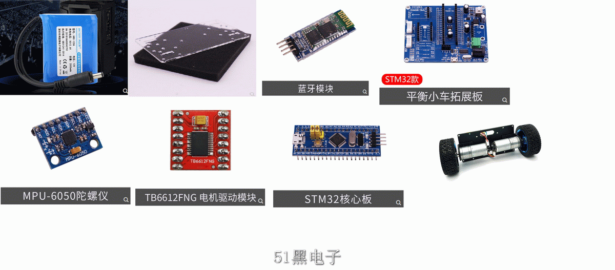

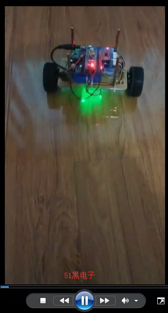

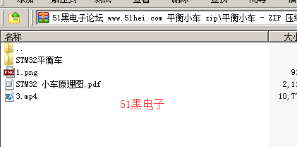

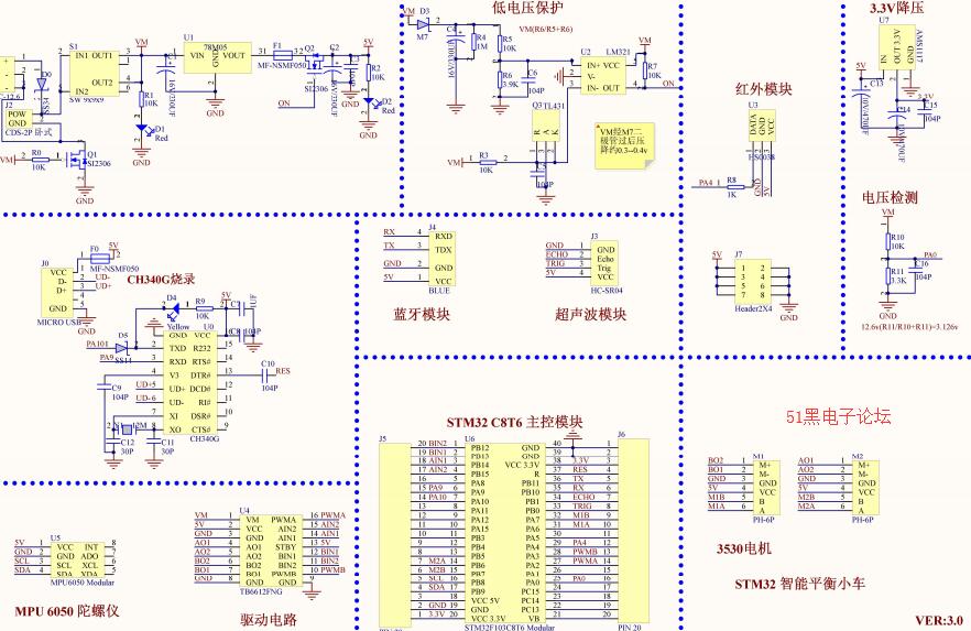

由于硬件知识不足,平衡小车硬件部分就直接那个宝上买了,小车通过蓝牙模块使用电脑串口助手实现前进和左右转,因为不是通过手机app控制,所以控制起来有点麻烦,在一个就是由于时间原因左右旋转的参数并不是很完美,现在我把我的程序 原理图 打包上传,有需要的可以下载,觉得不好,也请不要喷,毕竟我也是第一次做,经验不足,请多多理解包涵
附件内附视频演示:
电路原理图如下:
