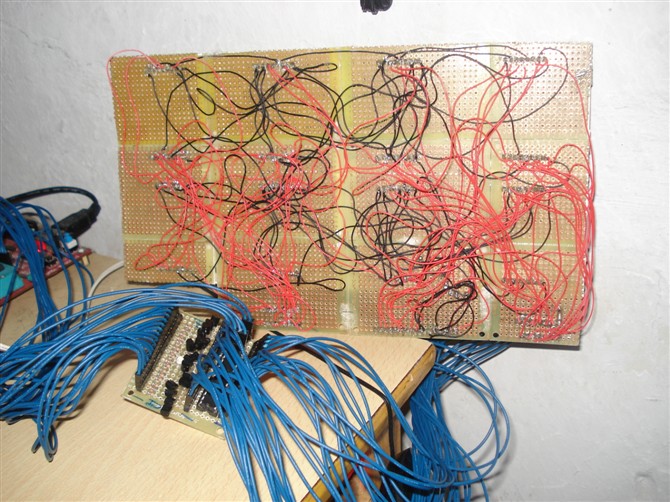

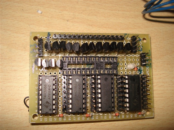

前面分享了16X16点阵显示屏,现在分享一下16*32点阵屏,估计大家都很期待吧,现在我将它分享出来,它程序是汇编语言!望不懂的留言!http://www.tudou.com/programs/view/mVdgf_cHtqk/视频地址!
此程序可以实现上拉幕、下拉幕、上移、下移、间断、闪断显示等功能,绝对原创!!!!

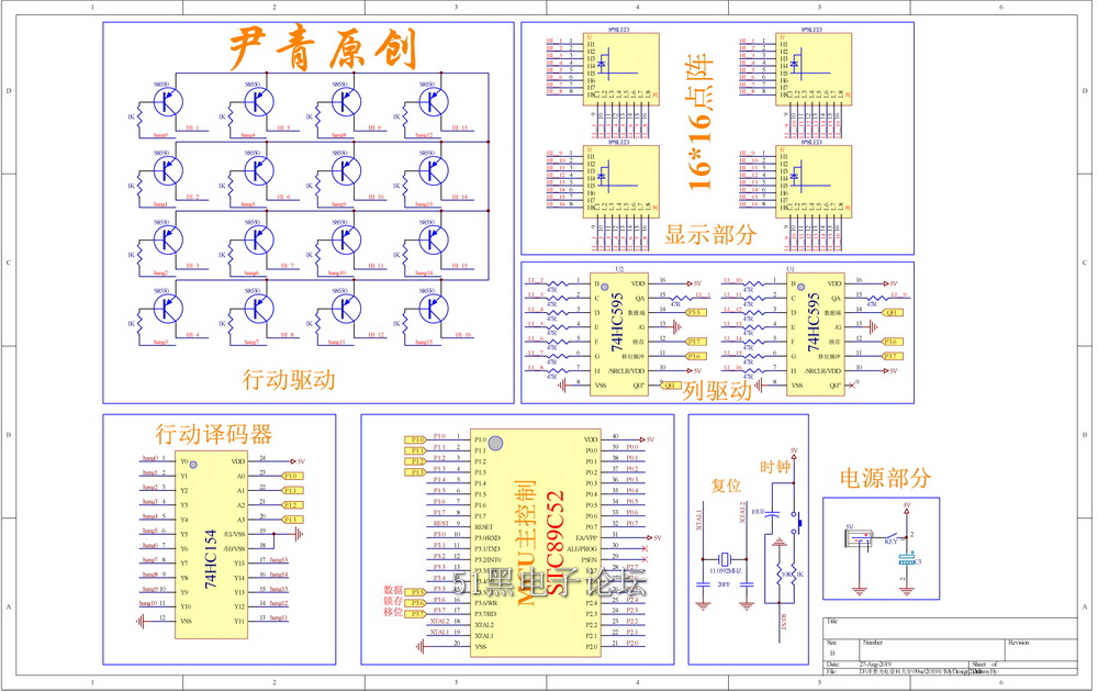

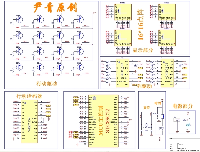

硬件介绍:点阵列采用4颗74HC595移位锁存控制,595串行数据输入接P1.0,移位时钟接P1.1,锁存时钟接P1.2 ,行采用1颗74LS154译码器控制,控制端接P2低四位!

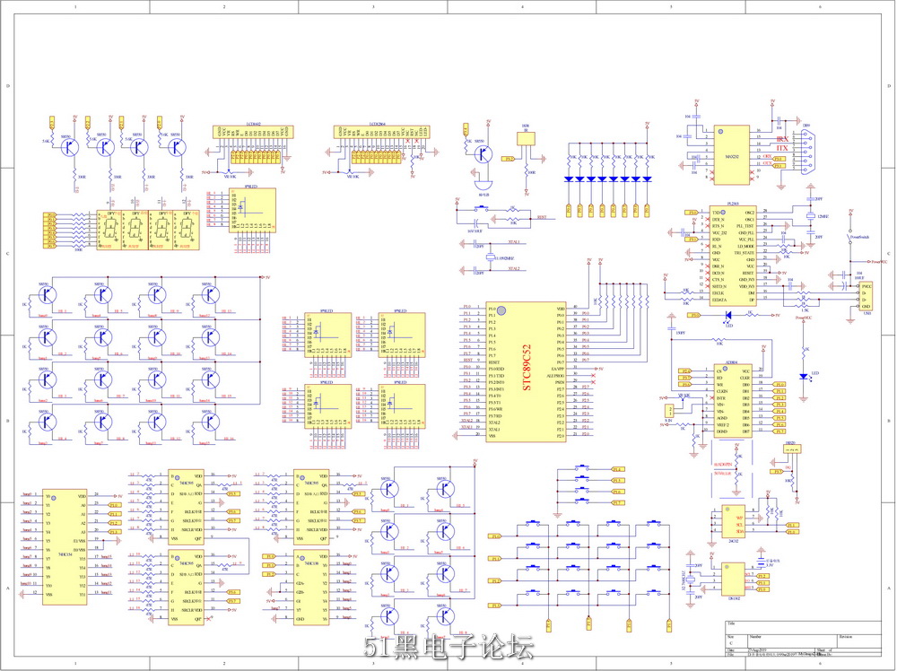

原理图:参考16*16点阵,如果是16*32直接在74H595上串接就可以了。

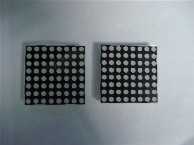

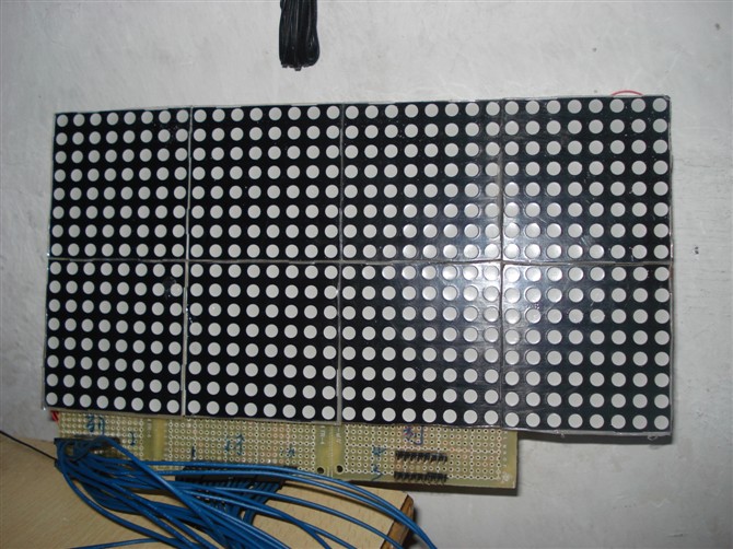

实物图:
这张图是点阵实物! 这张是行与列芯片实物! 这张是连接好后的图片! 焊好点阵的正面图! 焊好点阵背面图,线路还蛮多吧,真的是一针一线焊出来的,花了好几个晚上啊,为了把基础打杂实,所以下了苦功夫!

yinqing452您好, 压缩包没有原理图,网页的原理图看不清,有清楚吗?
ID:370644 发表于 2019-8-27 10:28 | 只看该作者
可以补充,我已经放在附件里面了!
