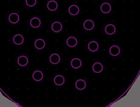

Altium Designer导入画好的dxf电路板外形,怎样快速的在圆形和方形上添加焊盘

放置一个焊盘,相当于圆心处是相对坐标,复制这个焊盘,然后以圆心处是相对坐标旋转放置,绘图软件默认旋转角度是90度,一共只能粘贴放置4个,45度可以粘贴放置8个,以此类推,计算和设置旋转角度,放置你需要的焊盘数量。这样放置焊盘,可以粘贴放置一个,也可以是多个,只要找到规律,肯定可以做到。只要不是画内存条或者手机、电脑主板之类的高速电路,使用什么电路绘图软件都是无所谓的,最关键的就是网格和相对坐标的应用,这方面用好了,没有你画不出来的电路图,画出来的电路图也非常整齐美观,这也是专业电路绘图的最基本要求。不懂得网格和相对坐标的应用,不管用多么高端的电路绘图软件,画出来的图肯定是乱糟糟的,永远是业余水平。

ID:597679 发表于 2019-8-27 07:42 | 只看该作者
敷铜下就可以了
ID:603976 发表于 2019-8-27 16:11 | 只看该作者
做好一个焊盘,后面直接复制焊盘就行
ID:604397 发表于 2019-8-27 17:23 | 只看该作者
我记得PROTEL里有一个阵列功能,画好一个后,按设计的角度阵列
ID:316332 发表于 2019-9-15 12:01 | 只看该作者
用特殊黏贴就行
ID:624444 发表于 2019-10-23 14:26 | 只看该作者
复制黏贴,或者直接TVR
