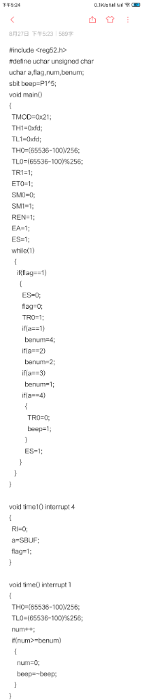

由上位机发送1给单片机时,蜂鸣器以400ms频率发声,发2时以200ms频率发声,发3时以100ms频率发声,发4关闭蜂鸣器。可是我写的程序,发任意数字都是一个频率,而且关不掉,下面是我写的程序,请问哪有错误呢

ID:282095 发表于 2019-8-27 20:40 | 只看该作者
首先要确定蜂鸣器的类型是有源还是无源

ID:601145 发表于 2019-8-27 21:42 | 只看该作者
鹏博士PBs 发表于 2019-8-27 20:40
首先要确定蜂鸣器的类型是有源还是无源
是无源的。不晓得程序哪里有错误,希望指正

ID:19715 发表于 2019-8-28 18:03 | 只看该作者
周期400ms是频率很低的声音,蜂鸣器不能输出这么低频率

ID:605057 发表于 2019-8-29 11:49 | 只看该作者
无源蜂鸣器必须使用1k~5k的方波去驱动

ID:605202 发表于 2019-8-29 17:05 | 只看该作者
看不太清图
多循环几千次,声音会变大
