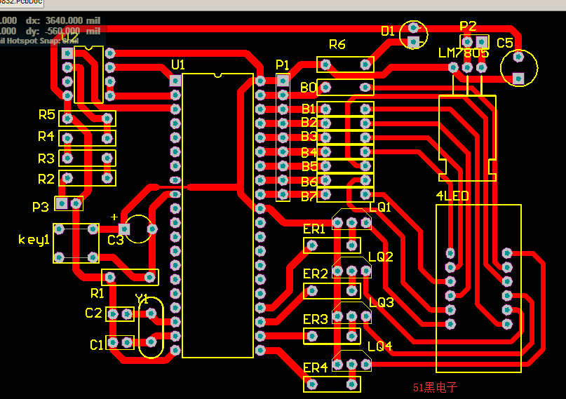

大家好:
          希望我的资料能帮助你
1,实物图片
2,原理图及PCB
3,手工制作PCB
4,程序

5,压缩包里有更详细的教程及源文件  谢谢观赏
