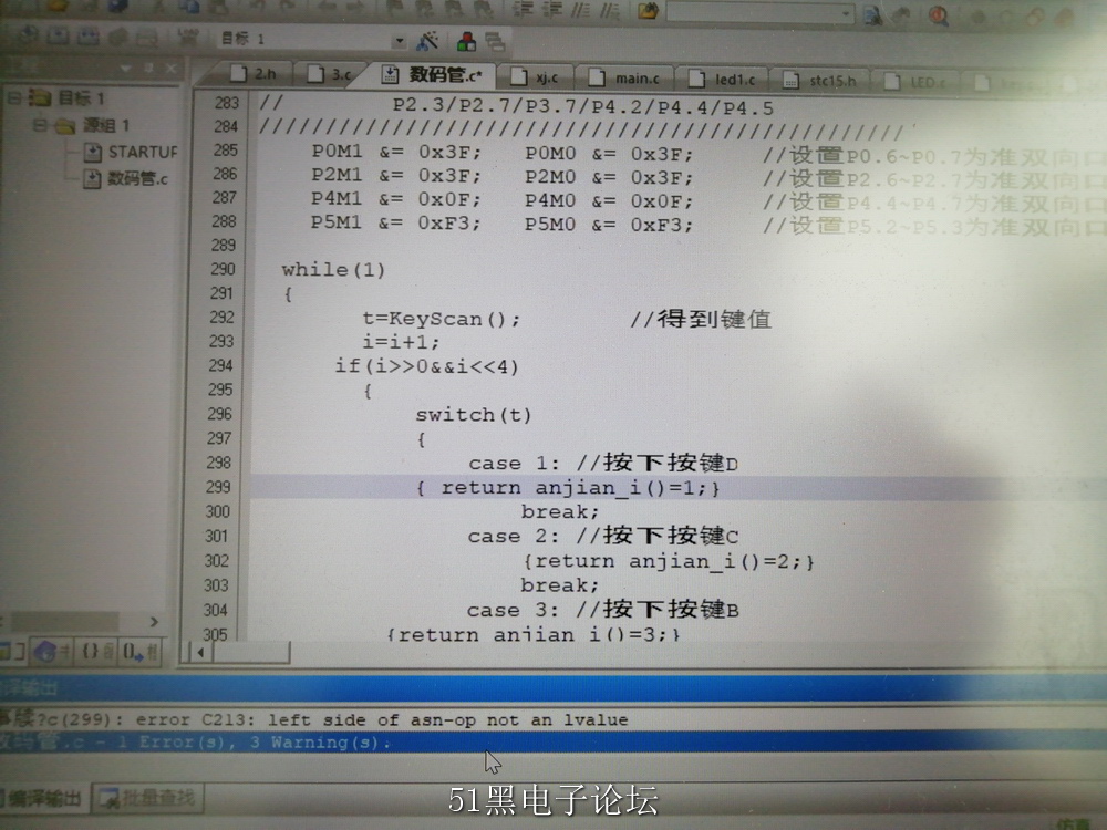

请问一下,出现这种错误应该怎么改程序呢?在线等,很急
在线等大佬解答,很急!谢谢大佬们。

你这个程序不完整,没法给你看是哪里出问题了!你检查一下是不是在 anjian_i() =1 的地方出问题了
是不是 anjian_i() ==1
ID:275826 发表于 2019-9-1 08:39 | 只看该作者
return 应该返回一个值,但你的返回一个赋值表达式

ID:606009 发表于 2019-9-1 11:29 | 只看该作者
return 表达错误,应该返回一个值。但你的返回一个赋值表达式是让一个函数anjian_i()=1,这明显是不对的。应是变量anjian_i=1;
ID:510464 发表于 2019-9-1 21:23 | 只看该作者
return 返回错了 看你这意思是想是几返回几 建议直接返回值
ID:458699 发表于 2019-9-1 21:51 | 只看该作者
返回值return 后面的“anjian_i()=”删掉就好了
ID:540100 发表于 2019-9-2 14:52 | 只看该作者
return关键字删了
ID:605870 发表于 2019-9-2 16:06 | 只看该作者
return程序就已经结束了啊
