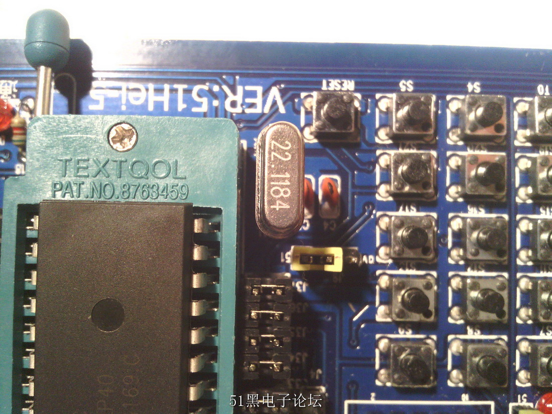

 同样一个流水灯程序,上11.0592晶振就能用,插上22.1184的就没有反应。
难道是晶振坏了?求解答

应该是这个晶振是坏的

也要看一下 你用的IC能不能用这么大的晶振哦

IC对外围的晶振频率范围选择是有要求的,如对频率要求10-20M的话就会用11.0592可以,但22.1184就不起振。
