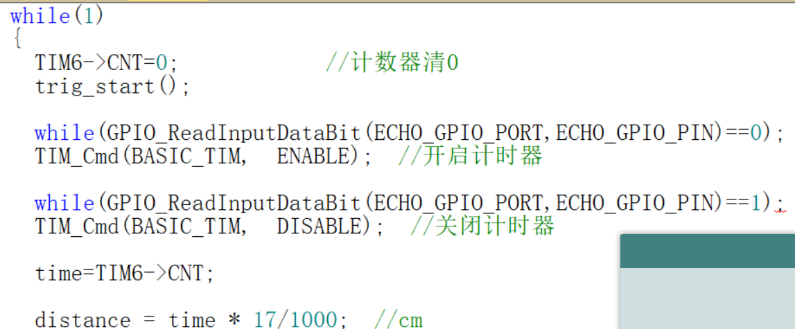

这个程序无法连续测距,,,,想要连续测距是不是必须用TIM的捕获?
ID:183159 发表于 2019-9-3 17:26 | 只看该作者
用输入捕获吧,先设置下降沿捕获定时器计数清零,然后在中断里面改上升沿捕获。
ID:405033 发表于 2019-9-4 14:19 | 只看该作者
一般用输入捕获,TIM
